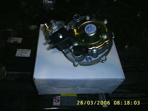

       อยากทราบว่า หม้อต้ม เทอมาเซทโต้ เขาถ่ายขี้แก๊สกันยังไงครับ รบกวนผู้รู้หน่อยครับ พอดีติดมาใหม่ ลืมถามช่างไปครับ

       โบล์ตัวล่างสุดคับ

       หม้อเก่ายังอยู่ครับ ที่เปลี่ยนเพราะสตาร์ทด้วยแก๊สไม่ติด หม้อเย็นเป็นน้ำแข็งต้องสตาร์ทด้วยน้ำมันให้หม้อร้อนแล้วสับเป็นแก๊ส ถอดดูผ้าต้มขาดครับ ทีแรกซื้อผ้าไปเปลี่ยน แล้วไม่เวิร์ค ต้องจำใจถอยหม้อใหม่ มีให้เลือก 2 ตัวคือ เมจิก กับ เทอมาฯ สุดท้ายตัดสินใจเลือกเทอมาครับ

       คือยังงี้ครับคุณโจ้ ผมลองเปลี่ยนผ้าก่อนแล้วมันก็ยังเหมือนเดิมคือสตาร์ทไม่ติดครับ หม้อเดิมผมมันเป็นหม้อพรศักดิ์(ใบโพธ์เล็ก) แล้วรอบเดินเบามันปรับยาก พอแอร์ตัด เครื่องรถจะสะดุด ถึงขั้นดับครับต้องตั้งรอบเดินเบาไว้สูงๆ แล้วก็รอบเดินเบาน้ำมัน กับแก๊สจะต่างกันมาก พอเปลี่ยนหม้อใบใหม่ รอบเดินเบาเท่ากันทั้งแก๊สและน้ำมัน ถ้าเปลี่ยนผ้าแล้ว ดีผมคงไม่เปลี่ยนหม้อหรอกครับ

       ทีแรกว่าจะลองเมจิก แต่ต้องติดกรองแก๊สแยกต่างหาก กับโทมาฯมันมีกรองอยู่แล้ว อีกอย่าง ดูที่คุณเค แคมรี่ เคยผ่าหม้อเมจิกไปเห็นว่าผ้าต้ม สัมผัสกับน้ำ เลยเลือกโทมาครับ

       ถามว่าดีไหม ผมว่าถ้าเทียบกับหม้อเดิมผมว่าดีกว่านะ ในเรื่องการจ่ายแก๊สได้ดี รอบเดินเบาดีขึ้น สตาร์ทง่าย แรงขึ้น เหลือแต่ความประหยัดต้องดูระยะยาวครับ เพิ่งหมดถังแรก แต่ดูๆแล้วน่าจะประหยัดกว่าเดิมครับ

       รายงานผลการใช้งาน ไปสีคิ้ว โคราช แก๊สเต็มถัง ไป-กลับ 400 โล กลับมาถึงบ้านเติมให้เต็มถังอีกที เติมไป 325 บาท ขับไม่เร็ว ประมาณ 90-110 เทียบกับหม้อต้มใบเดิม คนละอารมณ์กันเลยครับ หม้อใหม่จ่ายแก๊สดีกว่า แรงกว่า ขึ้นเขาที่มวกเหล็กได้ดีกว่าเดิม หลังจากเดิมแทบจะคลานเลยครับ
