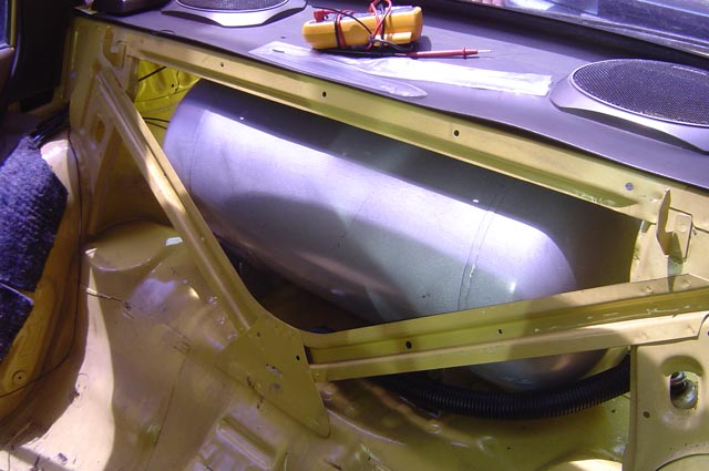

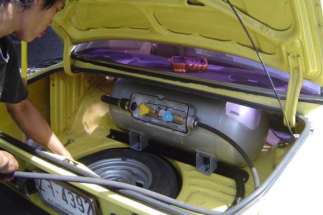

       เริ่มจากใส่ถังแก๊ส 58 ลิตรยอดนิยมจากพรสักแก๊สคับ เอารุ่นตัด 85% ตามความนิยมคับ

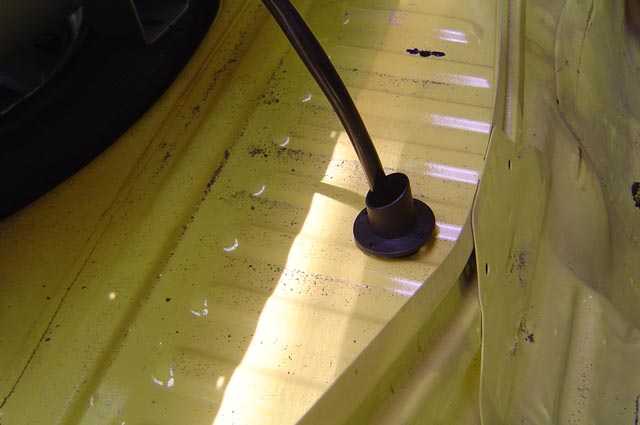

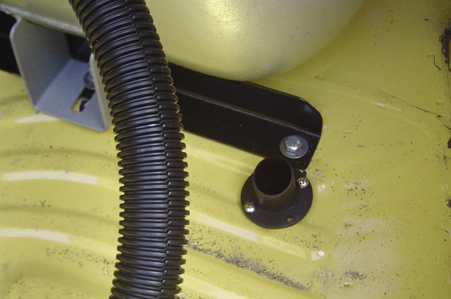

       ก่อนวางถังผมได้เจาะรถและดึงท่อขึ้นมาก่องคับ ไม่ลืมใส่ปากฉลามเพื่อกันสายทองแดงโดนกันแง่ม ๆ
 จาก K_CAMRY_TAC#XX
 อังคาร, 2/5/2549
10:44
161.200.255.161
       ดันหลังถังให้ชิดกับเหล็กคำเบาะหลัง
 จาก K_CAMRY_TAC#XX
 อังคาร, 2/5/2549
10:45
161.200.255.161

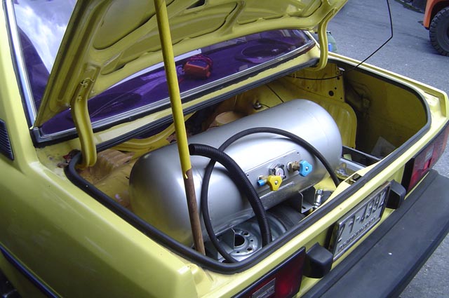

       สวมท่อโปโลสายเติม
 จาก K_CAMRY_TAC#XX
 อังคาร, 2/5/2549
10:47
161.200.255.161
       ขาถังและปากฉลามคับ
 จาก K_CAMRY_TAC#XX
 อังคาร, 2/5/2549
10:48
161.200.255.161

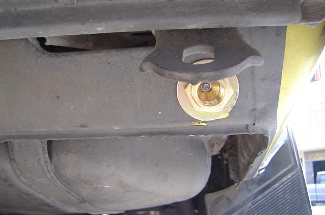

       ลงเสร็จก็หัวเติมตรงใต้ห่วงลากรถคับ คิดว่าจุดนี้แข็งแรงพอที่จะรับแรงขณะโดนชนได้ระดับนึงแถมซ่อนด้วย

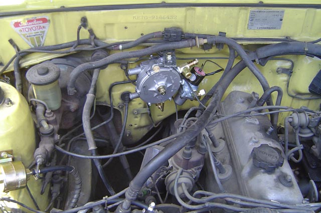

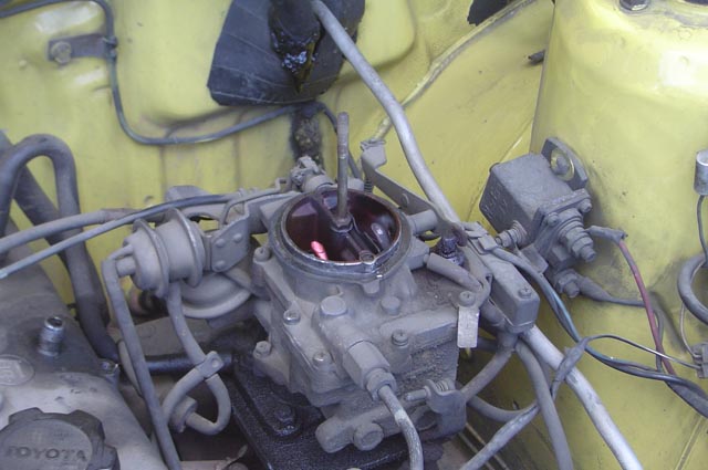

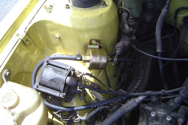

       งานหน้ารถบ้าง เครื่องคาบูเลยต้องใช้โซลินอยตัดน้ำมันก่อนเข้าปั๊ม เนื่องจากท่อส่งน้ำมันไปที่คาบูเป็นท่อเหล็กไม่อยากดัดแปลงจึงเอาเท่าที่ได้คับง่าย ๆ ตัดก่อนเข้า ac pump
 จาก K_CAMRY_TAC#XX
 อังคาร, 2/5/2549
10:52
161.200.255.161

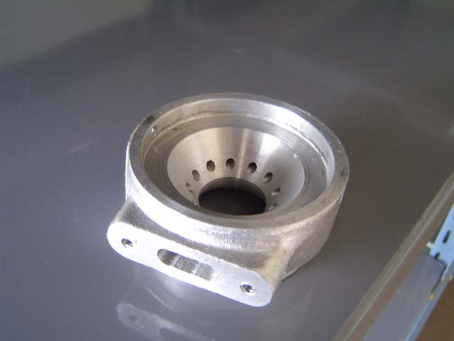

       คาร์บูไม่เจาะครับใช้มิ๊กเซอร์เอาตอนนี้แกะดูตอนแรกคิดว่าจะเจาะ อืม ไม่เอาดีกว่า

       นี่คือแบบที่ใช้คับผม พอดีไม่ได้ถ่ายมาตอนขณะติดตั้ง

       หมายเหตุ:~
ภาพบางภาพเห็นจุดที่ผิดบ้างไหม๊คับ อันแรกปากฉลามต้องเอาด้านแหลมทิ่มลงพื้นนะครับ ที่ถูกต้องในการติดตั้งปากฉลามต้องเอาที่แหลมทิ่มลงพื้น จงใจทำให้ผิดน่ะครับ
อีกเรื่องคือการตัดน้ำมันควรตัดหลังปั๊มนะครับแต่ด้วยคันนี้เป็นท่อเหล็กเลยทำใจตัดน้ำมันก่อนเข้าคาร์บูเรเตอร์คับ

ปากฉลาม
ถ้าจะเอาให้ถูกเป๊ะ
ตัวหน้าต้องหันด้านปาดไปหน้ารถ
ตัวหลังต้องหันด้านปาดไปหลังรถ
จุดประสงค์ก็เพื่อให้ตัวหน้าตักอากาศเข้ามาในท่อโปโล
มาผ่านชุดวาวแล้วออกทางตัวหลังเป็นการช่ายระบายอากาศ
และระบายแก็สที่อาจจะซึมๆออกมาจากชุดวาว
รายละเอียดพวกนี้ทำแล้วปลอดภัยดีครับ
ตอนแรกๆ ปากฉลามมีใช้ไม่กี่รัานครับที่เป็นรัานเก่าแก่
แต่ตอนนี้เริ่มแพร่หลาย เป็นสัญญาณที่ดีว่าการติดตั้งมองถึงรายละเอียดและความปลอดภัยมากขึ้น

       รบกวนขอดูรูปติดตั้งมิ๊กเซอร์หน่อยครับ คือผมใช้KE70อยู่เหมือนกัน ติดแกสใช้มาแล้วประมาณ 10000 กว่าโล ไม่มีปัญหาอะไร แต่ของผมไม่มีมิ๊กเซอร์ครับ ช่างเข้าใช้แผ่นเหล็กปิดแล้วเจาะรูประมาณ 25 mm (เครื่อง 5K ) ครับ ถ้าผมใช้ มิ๊กเซอร์ จะมีอะไรที่ดีกว่าเดิมหรือเปล่าครับเช่นจะกินแกสน้อยลงหรือเปล่า ตอนนี้อัตราสิ้นเปลืองประมาณ 8-9กม/ลิตร
