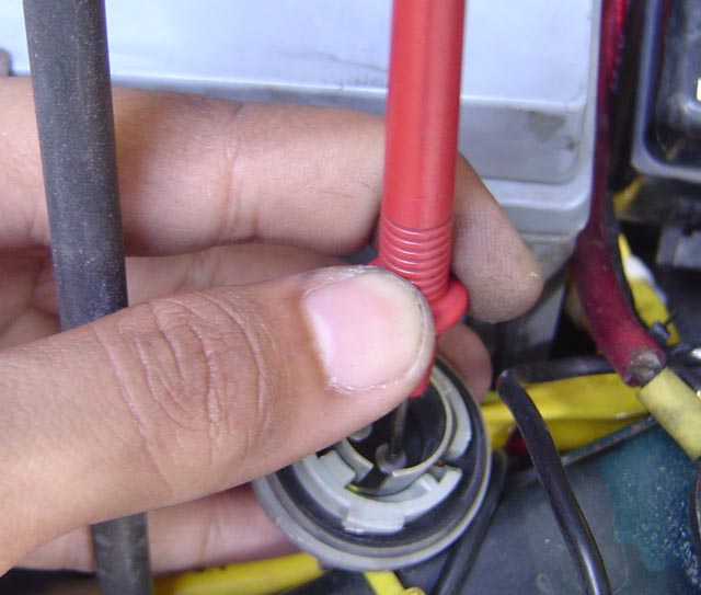

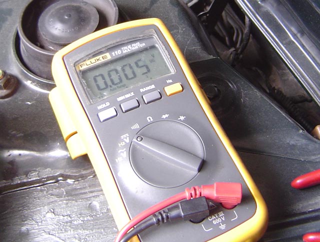

       สายสีดำวัดแล้ว 0 โวล์คับ ทีนี้เรารู้แล้วก็ตัดสายกราวได้แล้ว
ถ้าจะทำให้ไฟติด และกระพริบได้ เริ่มจากตัดสายกราวไฟเลี้ยวข้างก่อนนะครับ

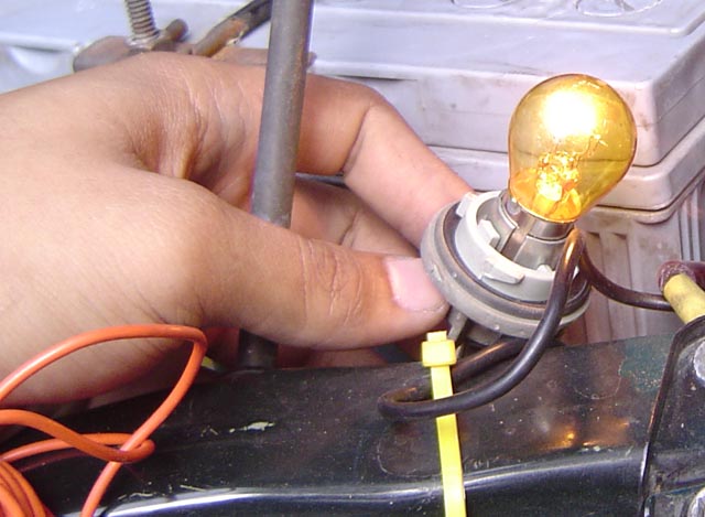

       ต่อมาก็ไปที่ไฟหรี่หน้ารถคับ เปิดไฟหรี่ดูก่อนว่าติดหรือเปล่า
 จาก K_CAMRY_TAC#XX
 อังคาร, 2/5/2549
08:46
161.200.255.161
       เนื่องจากคันนี้เป็นหลอด 2 ขั้ว คือมีไฟหรี่และไฟช่วยเลี้ยว ผมจึงทำการเปิดไฟหรี่และถอดหลอดออก หาเส้นที่ไฟมาเลี้ยงไฟหรี่ (มันมี 2ขั้ว)

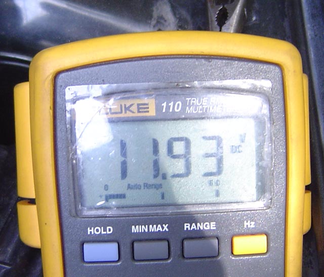

       อันนี้แหละคับ เห็นเลยว่าได้ 11โวลท์กว่า ๆ

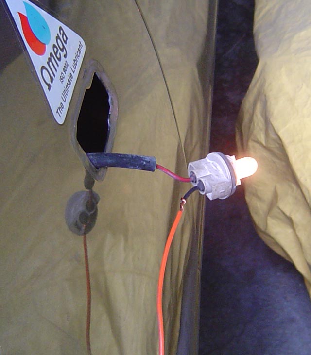

161.200.255.161
       ปอกสายไฟหรี่มานิดนึงและพ่วงสายไปเข้ากับขั้วลบของหลอดไฟที่เราตัดมาเมื่อกี้ครับ และลองเปิดไฟดูไฟเลี้ยวข้างก็จะสว่างขึ้นพร้อมกับไฟหรี่ทันที
