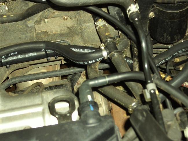

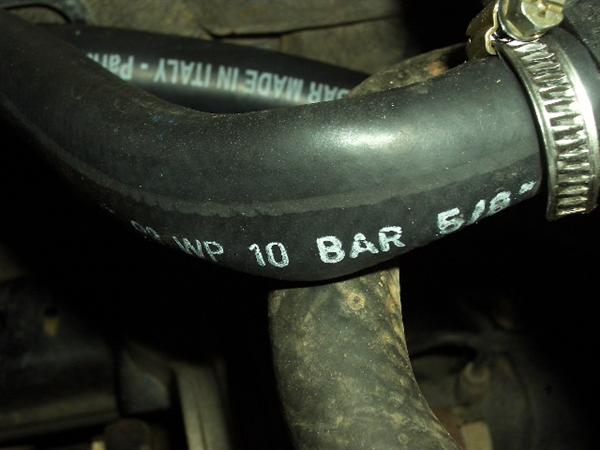

       ท่อน้ำร้อนที่ดัดหลบท่อไอเสีย ไม่ค่อยถูกใจเท่าไหร่ดูมันตีบๆ กลัวมีปัญหาภายหลัง

       ชัดๆ ผู้รู้ช่วยๆวิจารณ์หน่อยครับอันตรายหรือไม่แก้ไขได้อย่างไร
(ทางอู่บอกว่าไม่มีปัญหาเพราะแค่ทางน้ำร้อนผ่าน เอาให้ไกลท่อไอเสียไว้ก่อนดีกว่า)

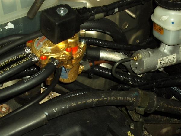

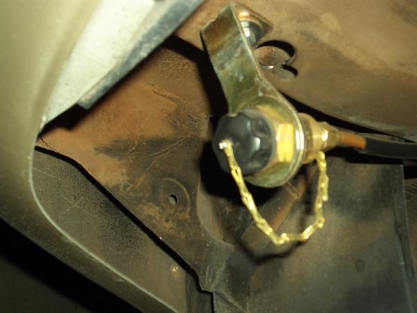

       หัวเติมแก๊ส มองจากทางด้านท้ายไม่เห็นครับ งานเรียบร้อยดี

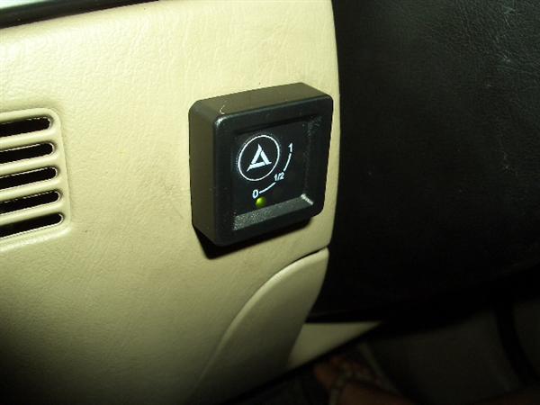

       มาตราวัดแก๊สขนาดเล็กสวยดีครับ บอกระดับเท่ากับเกจที่ถัง กดสลับแก๊สน้ำมันเดินเรียบปกติ

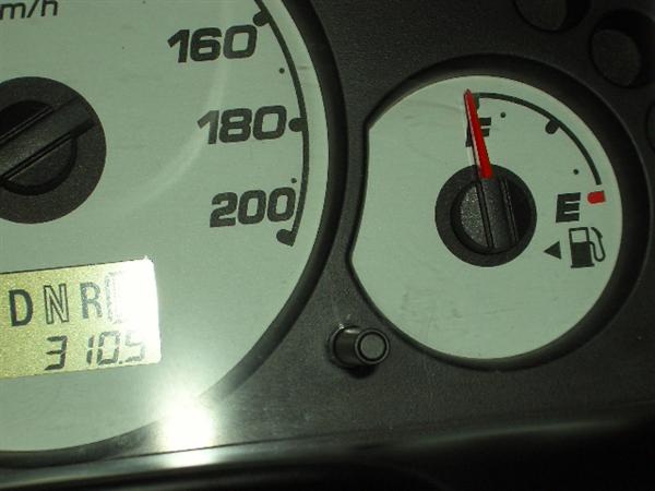

- วิ่งในเมือง 70 นอกเมือง 240 รวม 310 km. แก๊สหมดไป 3/4 ถัง
- (แก๊สเต็มถัง ได้ 72 ลิตรๆละ 9.5 บาท รวม 685 บาท )
- น้ำมันใช้แค่ตอนสตาร์ทอุ่นเครื่องรอรอบเข็มยังไม่กระดิกครับ จะรอดูว่าน้ำมันหนึ่งถังจะใช้แก๊สได้กี่ถัง
จบแล้วครับ Happy ครับ

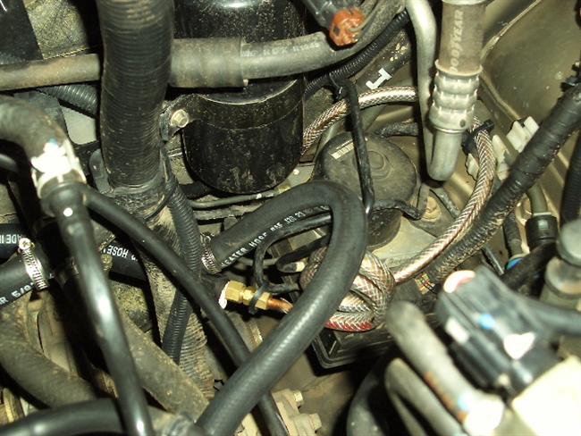

       หัวฉีดยี่ห้ออะไรครับผม ยี่ห้อEzyjet(เห็นจากรูปที่3) เหรอครับ

       คำตอบที่ 6 "ท่อน้ำร้อนที่ดัดหลบท่อไอเสีย ไม่ค่อยถูกใจเท่าไหร่ดูมันตีบๆ กลัวมีปัญหาภายหลัง"
ไม่ถูกต้องครับจะทำให้การทำงานของ Tube Evaporator ได้ไม่เต็มที่ ขับไปสักพักแล้วลองสำผัส VIR(คำตอบที่ 4) ถ้าไม่ค่อยร้อน ให้นำรถกลับไปแก้ไขแล้วต้อง จูนใหม่ด้วยครับ

       หัวฉีด Ezyjetกับ Autronic หรือ Autogas เป็นบริษัทเดียวกัน(ไม่แน่ใจ)การทำงานน่าจะเหมือนกันแต่ราคาไม่รู้ว่าต่างกันเปล่า(ถ้าข้อมูลผิดขออภัยครับ) ใครรู้จริงช่วยตอบหน่อย ครับสงสัยอยู่

       คุณหนุ่มCRV ครับ จะไปติดที่ชินเขต2/1 ใช่ป่ะครับ ผมก็ได้คิววันเดียวกันเลยครับผม(17 พ.ค.) แต่ผมเอา optra ไปติดอ่ะครับ จริงๆอยากไปติดอีกที่มากกว่าเพราะพี่TOP(พี่ที่แสนดีของพี่น้องoptra)แนะนำมาอีกอู่อ่ะครับ แต่แฟนดันไปถูกใจกับเจ้าหัวฉีดไม่มีหม้อต้มของAutronicซะอีกเลยต้องตามใจกันไป
วันนี้เข้าไปวางมัดจำก็สงสัยอยู่เหมือนกันครับ ผมอยากติดของautronicเลยขอเขาดูหน่อย เขาเลยพาไปไปดูงานที่ติดตั้ง civic ไว้ ก็เห็นของEzyjetนี่แหละ(รูปที่3) ผมก็งงๆๆเหมือนกันนะครับ(แล้วมันเป็นautronicตรงไหนหว่า) ตอนจ่ายเงินผมก็ถามเขาอีกว่าติดยี่ห้ออะไรให้ผม เขาก็บอกว่าของEzyjet ผมก็ไม่เอาอ่ะครับ บอกว่าถ้าไม่ใช่ Autronic ผมจะเปลี่ยนร้าน เขาก็บอกได้ๆและเขียนเพิ่มลงไปในใบมัดจำว่าติดautronic อย่างเดียวเท่านั้น

       คุณ เอ็ม ครับที่เดียวกันครับ 17นี้ เจอกันครับ Autronic เท่านั้นที่เราต้องการ ไม่ใช่ไม่ติด ไอ้3ยี่ห้อนี้ หน้าตาอุปรณเหมือนกันเลย สวิตท์ก็คล้ายๆกัน ตัวซอร์พแวร์น่าจะตัวเดียวกัน แต่ยังงัยๆขอเล่น Autronic ดีฟ่า

       เหมือนกันครับ easyjet กับ Autronic แต่ Autronic ใช้ End fuel detector ตัวเล็กกว่า(สวยกว่า)

       ตอนแรกทางอู่ก็บอกว่าของ autogas แต่ว่า พอติดแล้วยี่ห้อที่แปะไว้เป็นของ easyjet และ tomasetto ซึ่งตอนแรกก็แปลกใจอยู่เหมือนกันแต่จำได้ว่า autogas เคยอ่านเจอว่าเป็นประมาณ dealer ไม่ใช่ผู้ผลิต ถือว่าเป้นความเข้าใจที่ไม่ตรงกันจึงไม่มีปัญหาอะไรสำหรับเรื่องนี้

การใช้งานยังไม่พบข้อผิดพลาดใดๆ ผมมามีปัญหาที่มาตรวัดแก๊สภายในรถครับที่บอกระดับแก๊สด้วยไฟสี่ดวง อยากทราบว่าเป็นเรื่องปกติหรือเปล่าครับ อาการเป็นดังนี้ครับ
ถังแรก วิ่งในเมือง 70 km ไฟดวงแรกดับเมื่อรถวิ่งได้ระยะ 110 km
ถังสอง วิ่งทางยาวไปขอนแก่น ไฟดวงแรกดับเมื่อรถวิ่งได้ระยะ 150 km
ถังสาม เติมในตัวเมืองขอนแก่น วิ่งไปๆมาอยู่ในเมือง ไฟดวงแรกดับเมื่อรถวิ่งได้ระยะ 75 km
ผมเลยงงครับเพราะถังแรกก็วิ่งที่ กทม./รถติดเ ขอนแก่น/จอดบ่อย ทำไมมันตัดต่างกันขนาดนั้น แต่วันนี้ผมใจแข็งครับไม่ยอมเติมวิ่งมาเรื่อย ไฟกระพริบเตือนแก๊สหมดที่ 270 km แต่ผมอยากจะรู้ว่าจะหมดตอนไหน จนมีเสียงดังฟี๊ดๆ ที่ถังแต่ก็ยังวิ่งได้จนมาถึงฟาร์มที่ 420 kmยังไม่หมดนะครับ ดูมาตรวัดที่ถังยังเหลืออีกหน่อย

       ท่อพับควรแก้ไขเพราะมันจะทำให้ flow rate ของน้ำร้อนน้อยเกินไปได้ ทำให้น้ำแก็ส เป็นไอน้อยกว่าที่ควร นะทำให้เปลืองแก็ส เพราะจะมีน้ำแก็สฉีดเข้าไปด้วย ลองจับ VIR ดูยังครับว่ามันร้อนหรือปล่าวถ้าไม่ก็รีบไปแก้ซะ เดี๋ยว ท่อไอดีจะร้าว(มันจะเกิดความเย็นเนื่องจากแก็สเหลวกลายเป็นไอแล้วดูดความร้อนตรงนั้นสลับกับความร้อนจากเครื่องยนต์) และถ้าจับดูแล้วร้อน ลองวิ่งเร็วๆแล้วดูว่าอัตราเร่งดีเท่าน้ำมันหรือไม่ เช่น เร่งจาก 60-120 แล้วเทียบกันระหว่างแก็สกับน้ำมัน ถ้าแก็สใช้เวลามากกว่า ก็อาจจะเป็นที่ท่อต้มแก็สไม่ได้ความร้อนจากน้ำเพียงพอ เนื่องจากมันพับแล้วน้ำร้อนไหลไม่มากพอ
เรื่องระดับแก็ส http://www.gasthai.com/boardgas/Question.asp?ID=A4941

       ขอบคุณมากครับคุณ YJ เสียดายจังถ้ารู้แบบนี้ผมแวะไปหาแล้วเพิ่งกลับมาด้วย เดี๋ยววันอังคารนี้จะลงกรุงเทพครับคงต้องเอาไปให้ช่างจัดการ ยังไม่ได้ลองจับเลยครับแต่ถึงจะร้อนหรือไม่ร้อนผมก็คงต้องแก้ไขตามคำแนะนำของคุณ YJ แน่ๆครับเห็นแล้วมันขัดใจจริงๆ
