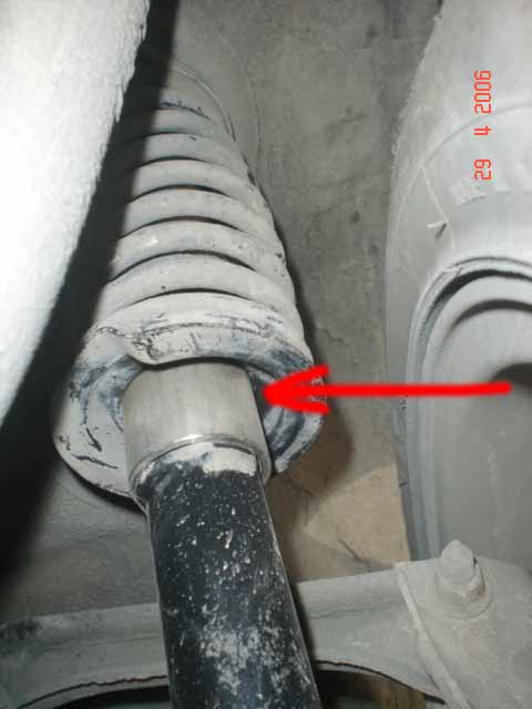

       อันนี้เป็นของ E-Car ครับ ถูกตังด้วยการกลึงปลอกอะลูมิเนียม ดังรูปครับ เสริมใต้ถาดรองสปริงครับ คันนี้เป็นถังโดนัทครับ เสริมเข้าไป 1.5 นิ้วครับ แต่ถ้าถังหนักๆ ควรจะเสริมให้สูงกว่านี้ครับ (สูงไว้ก่อนครับ ถ้ามันสุงไปก็เอามากลึงออกได้อีก)

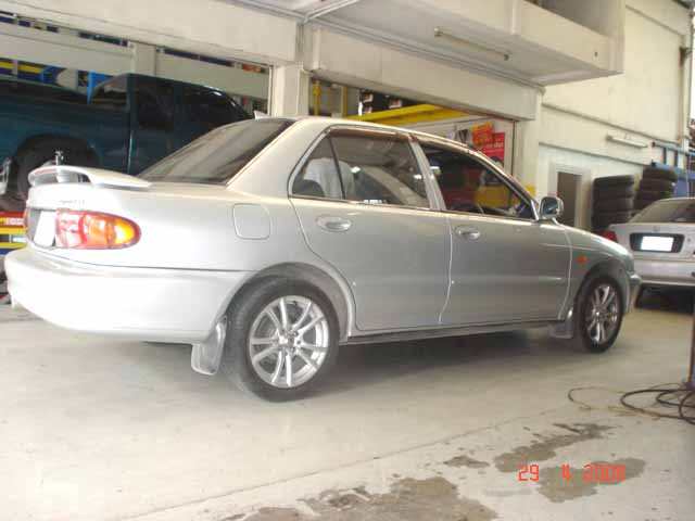

       เสียดายไม่ได้ถ่ายรูปก่อน ทำไว้ อันนี้หลังทำเสร็จแล้วครับ
