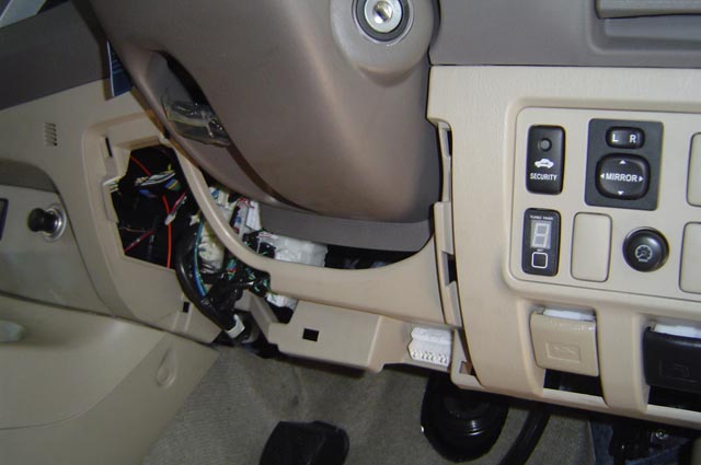

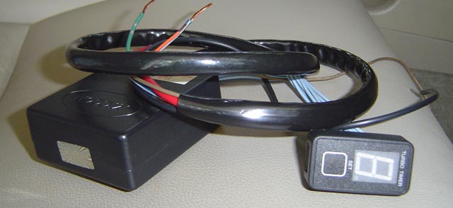

       ชุดทามเมอร์ประกอบไปด้วย จอและกล่องครับ ผมดูจากสายไฟแล้วก็ไม่นาจะยากเกินความสามารถ
ฟอร์จูนเนอร์มีระบบ TVSS พอเราติดทามเมอร์เข้าไปแล้วไม่สามารถกดสัญญาณกันขโมยได้เลย ต้องรอเครื่องดับก่อนถึงจะกดสัญญาณกันขโมยได้
ที่ต้องเลือกยี่ห้อไมค่อนมาติดเพราะว่ามีสายคุมฟังชั่นหลอก TVSS ให้กดล๊อกได้เลยโดยไม่ต้องรอเครื่องดับ ไม่งั้นคันนี้ผมคงจะใช้ APEXi ซะระคับ

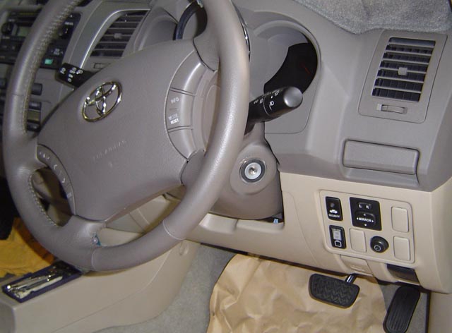

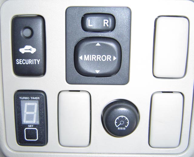

       จอเซเว่นเซ็กเม้น 1 ช่อง เข้ากับหน้าปัดของฟอร์จูนเนอร์ได้สวยทีเดียว

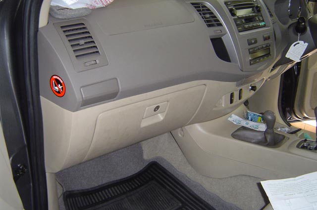

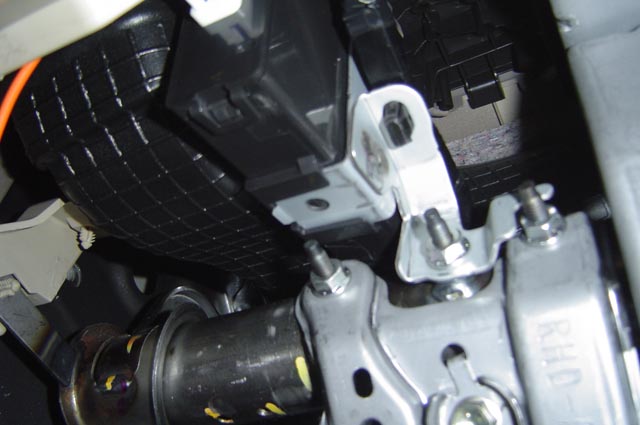

       ต่อไปเปิดเก๊ะด้านซ้ายมือ และยกเก๊ะออกมาด้านน้อก ก้มไปมองจะเห็นกล่องดำ ๆ ข้าง ๆ ช่องแอร์ อันนี้แหละคับ กล่อง TVSS เป็นกล่องคุมกันขโมยของฟอร์จูนเนอร์และวิโก้

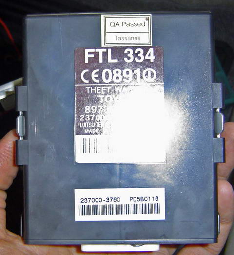

       ดูกันอีกทีคับ กล่องนี้ชื่อ ทีฟวอร์นิ่ง

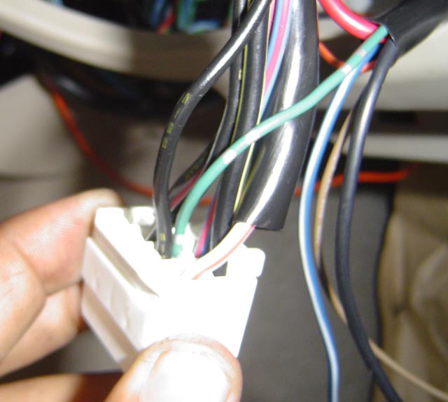

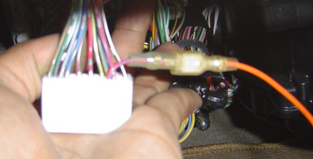

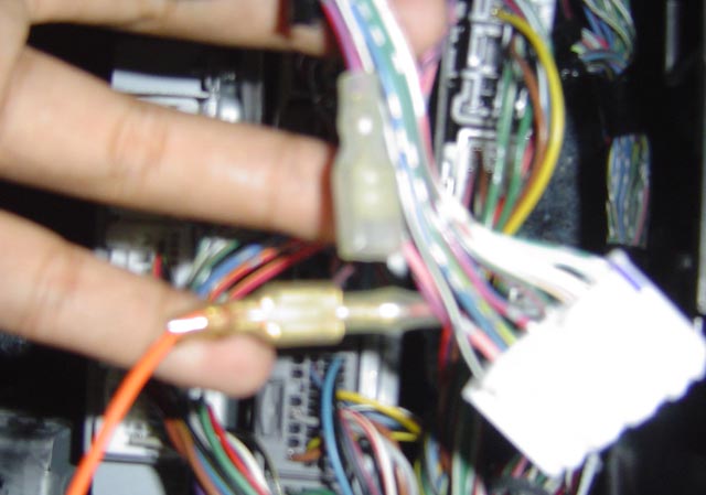

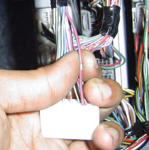

       ตัดสายสีแดงฟ้า ออกครับ สายนี้แหละ จะต่อมาจากที่ใดไม่ต้องทราบ ผมตัดปุ๊บ และก็ต่อไว้กับทามเมอร์สายสีส้มคับ

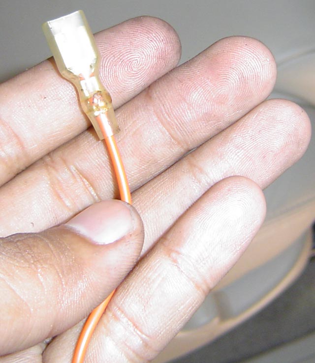

       สายสีส้มครับ ย้ำข้วใส่กันช๊อตไว้ด้วย

       ต่อกับสายที่ต่อเข้ากล่องนะคับ

       สายเดิมผมย้ำขั้วไว้ด้วยครับ เพราะเป็นอุปกรณ์เสริม ไม่รู้ว่าจะเสียเมื่อไหร่ กลัวจะใช้ไม่ได้เลยทำไว้เผื่อ ถ้าเกิดมีปัญหาก็ต่อกลับได้เองไม่ยุ่งยาก

       ด้านซ้าย ก็เสร็จเรียบร้อยแล้ว ทำไม่ยากครับ แต่ทำให้สวย ๆ ยากคับ

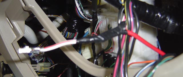

       สายสีแดงของทามเมอร์ครับเส้นใหญ่สุด ต่อไว้กับสี ขาว-แดง ขั้วนี้ถ้าแกะมาต้องมุดไปใต้คอนโซลครับและกดขั้วดึงปลั๊กออกก็จะเจอกับขั้วนี้ ผมถ้าถอดขั้วมาผ่ากลางสายและลงตะกัวเพื่อความเรียบร้อย
