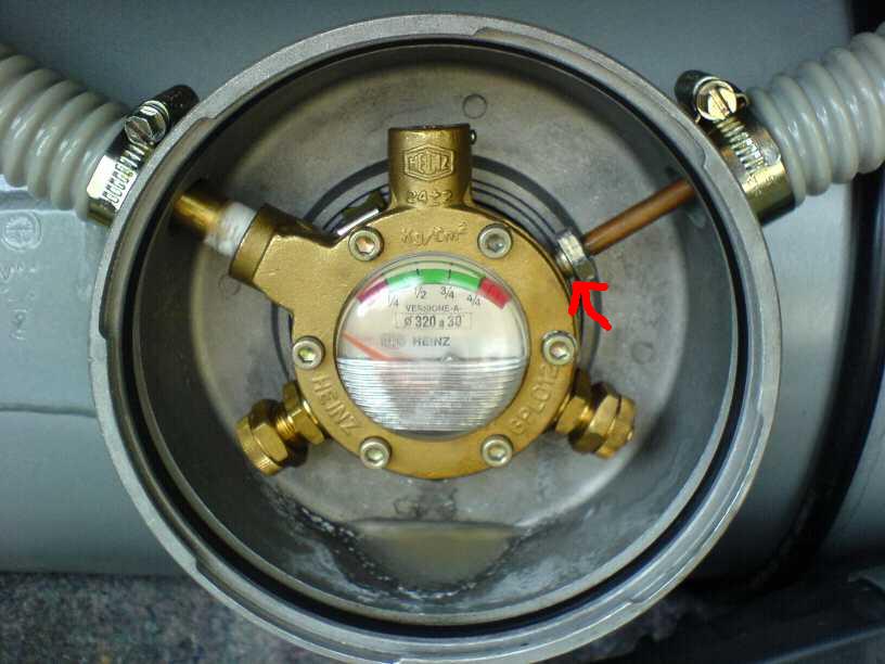

GAS รั่ว จะต้องปิดวาล์ว ตรงไหน

       gas รั่วซึมออกมาจากที่ลูกศรชี้ในรูป จะต้องปิดวาล์ว ตรงไหน

       ตรงที่หมุนด้านเดียวกันและครับ
หมุนน๊อตเข้าก่อนแล้วหมุนวาวล์เข้าจนแน่น

       เพิ่ม
ตรงที่หมุ่นด้านขวาติดกะคำว่า
BPL012

       ถ้ารั่วจากจุดที่บอกน่าจะเป็นตาไก่แตก ปิดวาวล์ทั้งสองฝั่ง แล้วเข้าไปแก้ไขก่อนใช้งานต่อดีกว่าครับ
