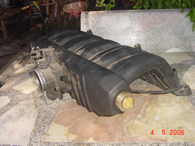

 จาก แดง
 พฤหัสบดี, 4/5/2549
17:43
202.5.87.141
       ติกแกสเสีย ผมเจอมาหลายคันแล้วครับ ที่เสียนะปิดไม่อยู่ จะออกอาการติดยากตอนสตาท เนื่องจากเฟ้อ แกสมากว่าออกซิเจน ครับ
www.dangservice.com/lpg.htm
