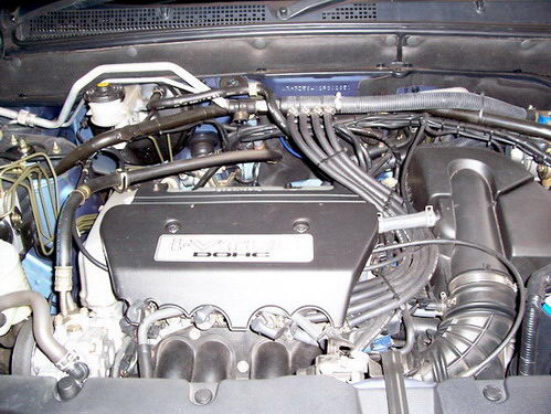

       รถที่บ้านผมก็ CR-V โฉมก่อน Minor Change นะครับ เครื่องตัวเดียวกับในรูป #6 ผมก็ติดที่ ชื่นศิริ นะครับ ผมแนะนำว่า ถ้าหากคุณเป็นคนที่ใช้รถในการเดินทางไกลบ่อย แนะนำว่า ใส่ถังธรรมดา แล้วตีตู้ปิดดีกว่าครับ เพราะว่า Cr-V ตัวนนี้ คุณใส่ถังได้ถึง 100 ลิตร นะครับ จะพอดีความยาวตัวรถ โดยเอาโต๊ะออกแล้ว ใส่ไม้อัดแทนครับ เลื่อยไม้ออกครึ่งนึง ดัดแปลงเป็นฝาเปิดปิด ใส่ของในหลุมยางอะไหล่ได้ครับ ถ้าหากคิดว่า วิ่งแต่ในเมือง ไปต่างจังหวัดแค่ รอบๆกทม. ก็ถังโดนัทครับ
