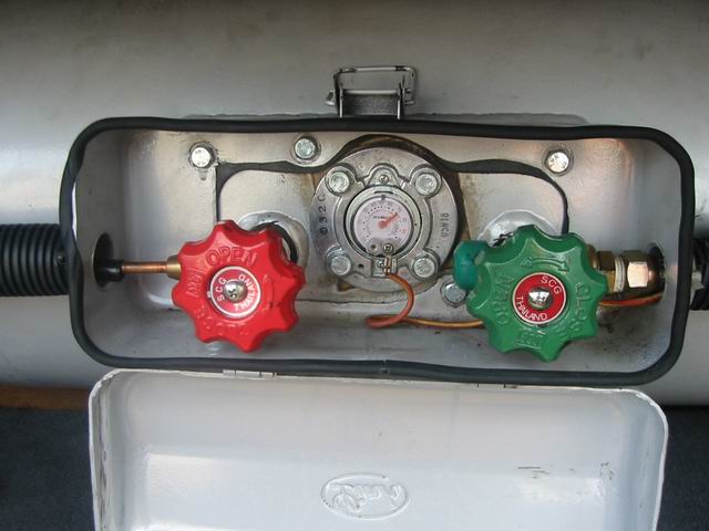

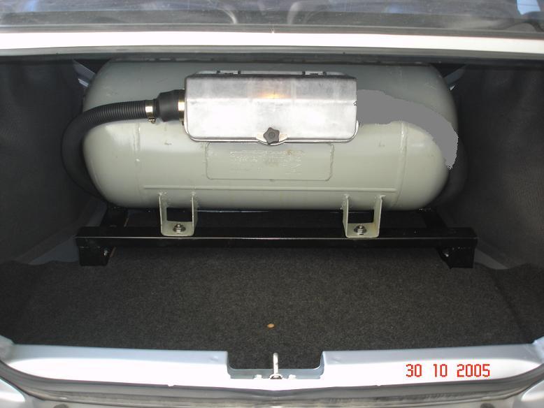

       ถ้าจะทำก็ทำได้ครับ แต่ประโยชน์อันได....รือ
ลองดูรูปที่ 1 เป็นตัวอย่างนะครับ

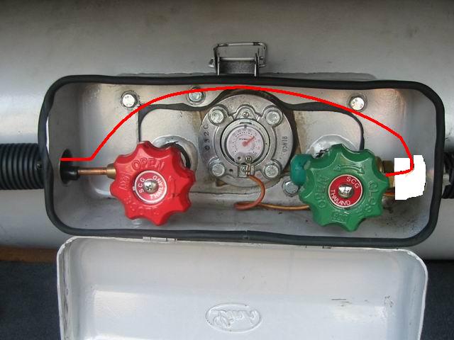

       ทีนี้เราก็ จัดสายทางแก๊สเข้าใหม่ ตามรูปที่ 2 (ตามสีแดง)

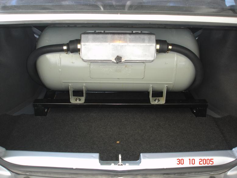

       ถ้าดูจากภายนอก จากเมื่อก่อน
 จาก Ko_City
 เสาร์, 29/4/2549
09:40
202.142.200.252
       และมันก็จะหายไปข้างนึงซึ่งมันดูแปลกๆ
