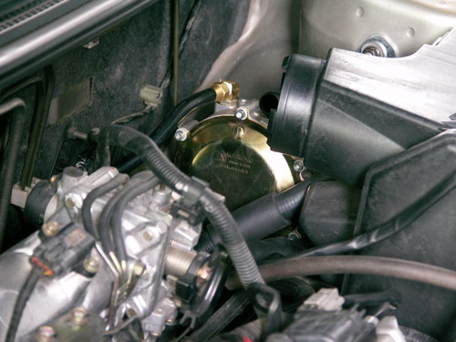

       หลังจากที่วันก่อนผมเข้ามาสอบถามเรื่องความแตกต่างของระบบหัวฉีดแก๊สกับระบบมิกซ์แลมด้า ผมก็ตัดสินใจติดแบบแลมด้า ก่อนทำผมทำใจอยู่นานเล่นเอาความดันโลหิตขึ้นเลยครับแต่พอได้ติดตั้งแล้วเห็นงานที่ออกมาเรียบร้อยสมกับที่ต้องรอถึง3วัน ไม่ไช่รถเขาเยอะน๊ะครับ แต่ที่ช้าเพราะช่างทำด้วยความละเอียดจริงๆ ในห้องเครื่องแทบไม่รู้เลยว่าไปติดแก๊สมามีการเก็บหม้อต้มที่ดูแล้วเนียนตาเหมือนออกมาจากโรงงาน กล่องควบคุมแลมด้าซ่อนหลังที่เก็บของอยู่ในห้องโดยสาร เห็นแล้วชื่นใจ การขับขี่แทบไม่มีความแตกต่างกับน้ำมันเลย เพราะผมลองกดสวิสเปลี่ยนเป็นน้ำมันบ้างแก๊สบ้าง ความกังวลต่างๆก็หายไปเลย แต่ที่ยังไม่รู้ก็คือความสิ้นเปลืองว่าจะเท่าไรต้องรอให้เติมแก๊สหนหน้าก่อนคงประเมินได้ เพื่อนที่กำลังตัดสินใจว่าจะติดดีหรือไม่ดีผมว่าอย่าคิดนานเลยครับน้ำมันอีกไม่กี่วันก็ 30 บาทแล้วครับ ต้องขอบคุณเพื่อนๆทุกคนที่ให้คำตอบที่ค้างคาใจผมด้วยครับ รูปผมถ่ายเอาไว้แล้วพรุ่งนี้จะเอามาให้ดูกันครับ

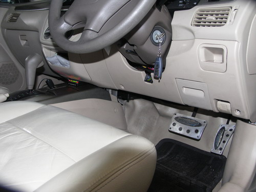

       สวิสอยูช่วงใต้พวงมาลัยส่วนเกวัดระดับแก๊สอยู่ตรงที่เขี่ยบุหรี

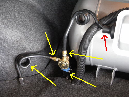

ด้านหลังไม่กล้าเอารูปเต็มมาให้ดูเพราะมีสติกกอร์ชื่อร้านอยู่กลัวหาว่าเป็นประชาสัมพันธ์ของร้าน

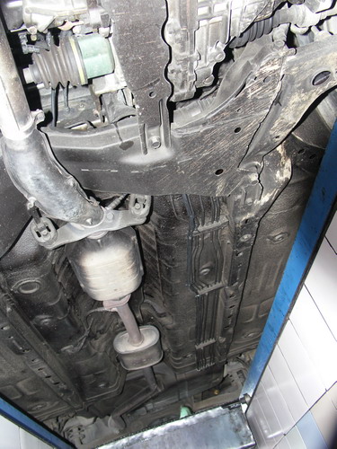

เดินท่อใต้ท้องรถ

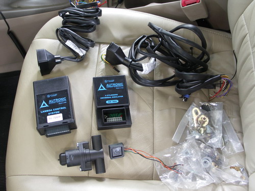

อุปกรณ์ควบคุมเอาไว้หลังที่เก็บของใกล้กับตู้แอร์

คำตอบที่ 10
ด้านหลังไปแก้เลยครับ
ท่อโปโล นอกจากหุ้มให้ดูสวยงาม แล้วยังอาศัยช่วยนำแก๊ส ที่อาจจะรั่วนิดหน่อย ออกไปนอกตัวรถ ครับ
แต่ท่านเล่นเอาท่อทองแดง ขด เปลือยกันเห็นๆ อย่างนั้นเลย
ตอนนี้ถ้าอะไรแถวๆ ในฝาครอบวาล์ว (ที่ถัง) รั่ว หรือข้อต่อตรงติ๊กแก๊สรั่ว แก๊สมันจะอบอยู่ในกระโปรงท้าย + ห้องโดยสารครับ

คำตอบที่ 12
ตามความเห็นที่ 10 ครับ
รีบๆไปแก้เลยครับอันตรายมากๆ
ไม่รู้ระเบิดไปยัง

คำตอบที่ 13
แก้ไขด้านหลังได้เลยครับ อันตรายมาก

คำตอบที่ 14
ทำไมทางร้านถึงติดตั้งด้านหลังรถแบบนี้นะ (ถ้ามีการตรวจสภาพจริงไม่ผ่านแน่นอนครับ) ทีด้านหน้ากับใต้ท้องทำดูเรียบร้อยดี

       คำตอบที่ 3 รูปที่เห็นอัตรายจังเลยครับ
ถ้าวางของท้ายรถแล้วของไปกระแทก อาจะเป็นตอนเบรค ข้อต่อรั่ว ขั่วสายไฟหลวม
ไม่รู้ว่าอะไรจะเกิดขึ้นครับ
 จาก Q
 เสาร์, 29/4/2549
20:15
124.157.240.198
       อีกอย่างครับ ถ้าท่อออกจากถัง ไม่มีท่อโปโลต่อออกนอกตัวถังรถ จะจดทะเบียนเพิ่มใช้แก็ส กับกรมการขนส่ง
ไม่ผ่านแน่ๆครับ

       ผมไปหาช่างมาแล้วครับ ก็เลยถามช่างว่าเพราะอะไรถึงเดินท่ออย่างนั้น ช่างก็บอกว่าทางด้านซ้ายที่ไม่ได้ใส่ท่อโปโลก็เพราะเขาได้อุดช่องเอาไว้แล้ว ถ้าแก๊สรั่วก็จะออกมาอีกทางหนึ่ง ส่วนท่อที่ขดเอาไว้ก็จะทำให้ยืดหยุ่นได้คล้ายสปริง และที่ใส่โซลินอยเอาใว้ตรงนี้อีกตัวก็เพื่อเอาไว้ตัดแก๊ส ช่างบอกผมว่าถ้าผมอยากได้อย่างที่เพื่อนๆบอกเขาก็ทำให้ได้ครับ ไม่มีปัญหาครับ ผมก็ไม่รู้ว่าขั้นตอนเป็นอย่างไร ผมดูงานมาหลายที่ครับแต่ที่ผมต้องขับรถไปทำไกลบ้านขนาดนั้นเพราะดูงานเขาเรียบร้อยดีครับ ขอบคุณอีกครั้งครับที่เป็นห่วงครับ
 จาก อากง
 อาทิตย์, 30/4/2549
11:51
203.113.16.241
       หมายถึงอุดตรงลูกศรแดงใช่มั้ยครับ
แล้วถ้ามันรั่วแถวลูกศรเหลืองละครับ
ร้านอะไรที่ไหนเนี่ย
คิดแบบนี้ ผมว่าแย่กว่าติดเปลือยๆ ไม่มีอะไรป้องกันเลย ซะอีกนะครับ
