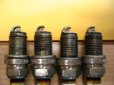

 จาก แงซาย:Duke B14 TAC35
 ศุกร์, 28/4/2549
11:56
61.90.144.82
นี่คือสภาพหัวเทียนที่ 40,000 กม จากรถผม
พิจารณากันเองได้ครับ ว่าจะต่อหรือจะเปลี่ยน
