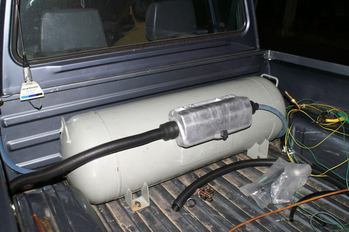

       หลังจากที่ได้รับการฝึกฝนวิชาจากอาจารย์ทั้งหลาย
ก็ถึงคราวที่ลูกศิษย์ลองวิชาแล้ว
ถังเขียวแดง 75
 จาก แต้ม4Y
 พฤหัสบดี, 27/4/2549
21:00
125.25.26.122
       หม้อต้ม Britris ไม่รู้สกดถูกหรือเปล่า
มิกซ์ 26 วางหัวคาร์บู จากพรศักดิ์ ใช้เวลาตอนเย็นหลังทำงานครับ
2 วันถึงเสร็จ

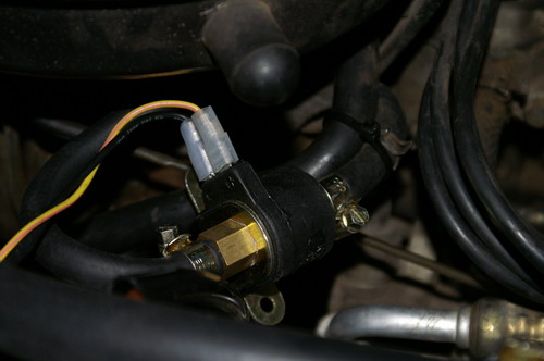

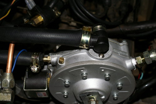

       อีกด้าน การเดินจากติ๊กแก๊สใช้สายอ่อนครับ
แต่เดินจากถังใช้ท่อทองแดง
ยังไม่ทราบว่าจะเข้าหัวแฟร์ผ่านหรือเปล่า
ครั้งแรกในชีวิตครับ

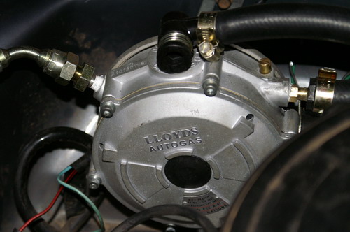

       โอ้ว ผมบอกชื่อหม้อผิดครับขอโทษด้วย
เป็นของ lloyds ครับ

       แจ่ม..ครับ แต่อย่าลืมเรื่องมาตราฐานและความปลอดภัย
เทปพันเกลียวนี่ตามข้อต่อต่างๆ ดูมันไม่ค่อยเรียบร้อยเท่าไหร่นะ
แวะมาเมื่อไหร่จะให้ Cement เหล็ก 1 ชุด 450 กรัมไปใช้
ใช้ได้เป็นปีเลยน้อง
บิดหัวแฟร์ไปด้านไหนก็ได้ เน้นหล่อ และลีลา รอให้แห้งใช้ได้เลย
