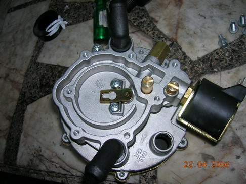

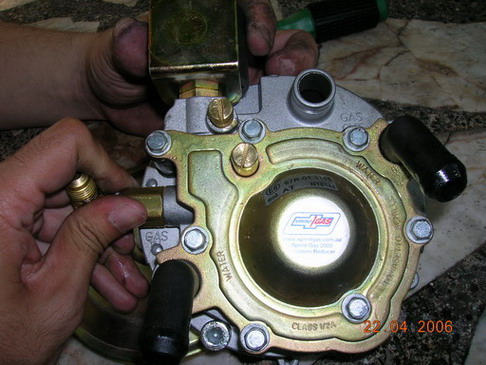

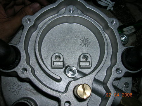

       หน้าตาเต็มๆครับ สัญชาติอิตตาลี หน้าตัวเหมือน อะไรน้า เธอๆ มีคนกระซิบ บริษัทเดียวกันครับ
 จาก นันSR20(หูกวางคลับ)
 พฤหัสบดี, 27/4/2549
17:11

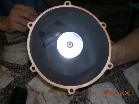

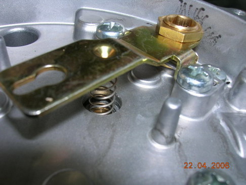

       เปิดฝามา แผ่นซีนยางเหนียวพริ้วดี ที่เห็นเป็นคราบ พอดีตัวนี้รั่วครับ
 พฤหัสบดี, 27/4/2549
17:13
61.47.97.82

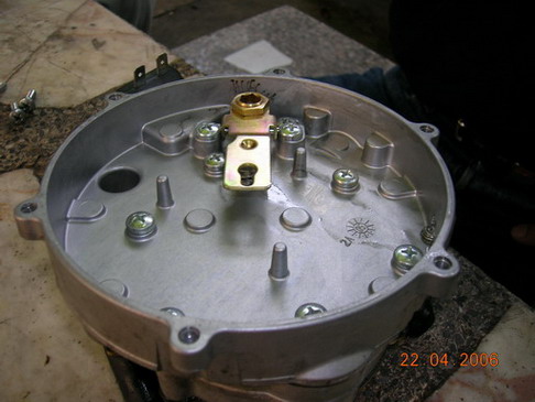

       บรรยากาศภายใน
 พฤหัสบดี, 27/4/2549
17:14
61.47.97.82
       เท้าจิ้งจก หลายท่านหาว่าผมไม่ค่อยสุภาพ เลยใช้คำว่าเท้าเลยละกัน
 พฤหัสบดี, 27/4/2549
17:15
61.47.97.82

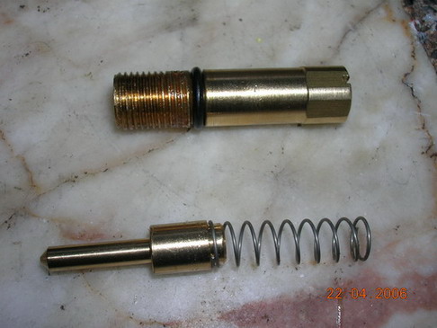

       รูจ่ายแก๊สครับ ตัวนี้รูซุปเปอร์
 พฤหัสบดี, 27/4/2549
17:16
61.47.97.82
 พฤหัสบดี, 27/4/2549
17:19
61.47.97.82
       บรรยากาศภายในของด้านนี้
 พฤหัสบดี, 27/4/2549
17:20
61.47.97.82

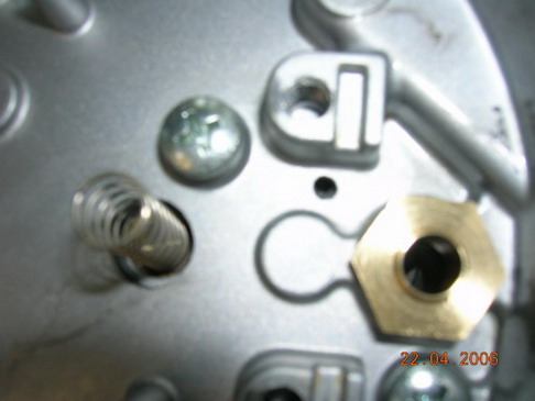

       บรรยากาศภายในอีกด้านให้เห็นจะๆ ให้รู้กันไปเลยว่าต้มแก๊สยังงัย ต้อมน้ำยังงัย
 พฤหัสบดี, 27/4/2549
17:23
61.47.97.82
       สุดท้ายสรุปคุณสมบัติไม่ได้ เพราะตัวที่นำมาผ่า รั่วครับ เลยให้รายละเอียดกับท่านๆ ไม่ได้มากนัก ยังงัยต้องขอโทษมาด้วย ณ ที่นี้ เนื้องานดูเนียนพอสมควรครับ ยังงัยผู้จัดจำหน่ายเห็นแล้วติดต่อนำของมาให้ผมทดสอบให้ได้นะครับ 0-1890-3300 หลัง 18.00 น.

       Re:เปิดฝามา แผ่นซีนยางเหนียวพริ้วดี ที่เห็นเป็นคราบ พอดีตัวนี้รั่วครับ
ขอถามคุณนันครับว่า สังเกตุอย่างไรว่ามันรั่ว คือผมเองก็เคยรื้อหม้อต้มของNGV ลักษณะมันก็เหมือนๆกับของLPG แล้วก็มีไอ้แผ่นที่ว่านี้เหมือนกัน เห็นเป็นคราบๆเหมือนกัน แต่เท่าที่ดู มันก็มีลักษณะเป็นคล้ายๆผ้าร่ม ซึ่งคราบน้ำมันหรือคราบแก๊สมันก็น่าจะไหลผ่านได้
ผมไม่รู้หรอกว่า มันทำหน้าที่ยังไง ข้ามสเตจยังไง ข้ามห้องยังไง แต่เห็นมันมีคราบคล้ายๆคราบน้ำมันอยู่ ก็เลยถอดออกมาดูเลย ข้างในมีของเหลวลักษณะคล้ายน้ำมันเครื่องใสๆอยู่พอสมควร (ถ้าให้กะ ก็ประมาณซํก 5-10ซีซี) ก็เลยจัดการล้างด้วยเบนซินซะเลย
ครับ อยากรู้ว่า ที่ว่ารั่วเนี่ย ดูหรือสังเกตุตรงไหน ขอบคุณครับ
 พฤหัสบดี, 27/4/2549
17:44
       ถ้าเป็นคราบขาวๆ แบบในภาพให้เดาได้เลยครับว่าเกิดการรั่วของแก๊ส อาจเป็นแค่ตามดจึงรั่วซึม แต่ตัวนี้รั่วจะๆ ใส่กับรถแล้วพุ่งเลยครับ เหม็นแก๊สทั่ว น่าจะรั่วเพราะตาแม่มดครับ เพราะรั่วออกมามากในลักษณะพุ่งเลย
ถ้าอยู่ในลักษณะใช้งานได้จะไม่มีคราบครับ เพราะแก๊สไม่สามารถรั่วออกมาด้านนอกได้เด็ดขาด จะโดนซีนยางตัวนี้ปิดหมดโอกาศเล็ดลอดออกมาครับ

       ไม่รู้จะขอมากไปหรือ เปล่า ได้คืบจะเอาศอก
อยากเห็นทางน้ำเข้าออก ด้านใน
รูของ solenoid
รูของ สกรูเข็ม
ถ้าได้ดูนะ จะชงกาแฟเลี้ยงแก้วหนึ่งเลย
