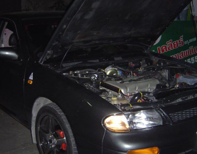

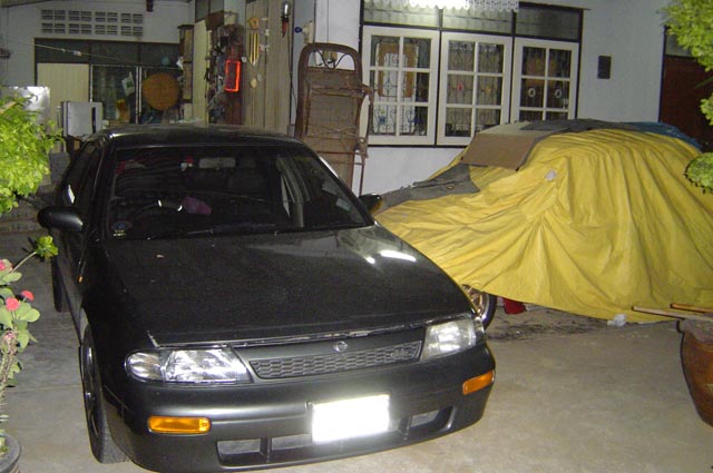

รถใครเอ่ย ทิ้งไว้ที่บ้านผม ฮิ ฮิ
จาก K_CAMRY
พฤหัสบดีที่ , 27/4/2549
เวลา : 11:59
161.200.255.161
อ่านแล้ว = 1122 ครั้ง
       ไม่รู้เจ้าของอยู่เป่า เอารถมาทิ้งไว้ให้ทำ ยังทำไม่เสร็จเลย เอาให้ชมก่อน

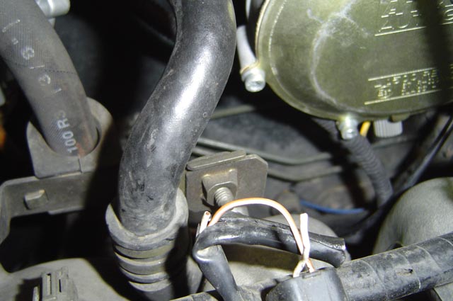

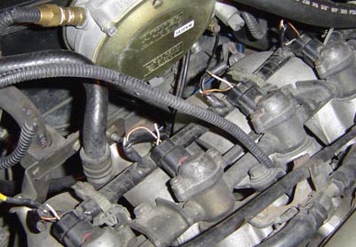

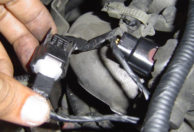

       เจ้าของฝากทำหลายรายการ เปิดฝาขัดพ๊อด อะไรต่ออะไร เต็มไปหมด 500 กว่ารายการ ทำไม่ถูก เริ่มทำจากอะไรที่ง่าย ๆ แต่เร้าใจดีก่า
 จาก K_CAMRY_TAC#XX
 พฤหัสบดี, 27/4/2549
12:05
161.200.255.161
       ศูนย์บริการติดตั้งแก๊สรถยนต์ส่วนใหญ่จะทำการตัดไฟหัวฉีดกันแบบนี้แหละคับ แบบนี้ดูหยาบ ๆ แต่ผมชอบมากเนื่องจาก ตัดกันเห็น ๆ ไม่ใช่แอบตัด ตัดกันแบบนี้จัดคืนง่าย ๆ คับ
 จาก K_CAMRY_TAC#XX
 พฤหัสบดี, 27/4/2549
12:08
161.200.255.161
       ช่างที่ทำได้ตัดสายไฟเลี้ยงหัวฉีดทั้ง 4 เส้น แบบเห็น ๆ ผมคิดว่าดีที่สุดเพราะว่า เวลาเกิดปัญหาขึ้นเจ้าของรถสามารถลงจากรถมาปอกสายไฟ พัน ๆ และก็ใช้น้ำมันไปต่อได้เลยทันที
 จาก K_CAMRY_TAC#XX
 พฤหัสบดี, 27/4/2549
12:10
161.200.255.161

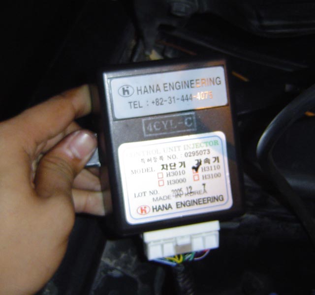

       ในกรณีนี้ผมทำกลับคืนและเลือกที่ใช้กล่องหลอก hana คับ
 จาก K_CAMRY_TAC#XX
 พฤหัสบดี, 27/4/2549
12:13
161.200.255.161
       ที่เลือกใช้กล่องหลอก hana เพราะ ปลั๊กต่อปลั๊กคับ ทีนี้ถ้ารถมีปัญหากับระบบแก๊ส เราไม่ต้องปอกสาย แค่ ถอดขั้วเสียบขั้ว จบเกม ไม่ตัดสายไฟ ถ้าผมเจอคันนี้ตั้งแต่ครั้งแรกก่อนติดแก๊ส ก็ไม่โดนตัดสายแร้วคับ น่าเสียดายจิง ๆ
 จาก K_CAMRY_TAC#XX
 พฤหัสบดี, 27/4/2549
12:15
161.200.255.161
       กล่องหลอกที่ใช้ เลือกรุ่น h3110 ครับ เพราะมีสายไฟมายิงดิวตี้โซลินอย ความสามารถพิเศษของกล่องหลอกที่ไม่เหมือนยี่ห้ออื่น ๆ

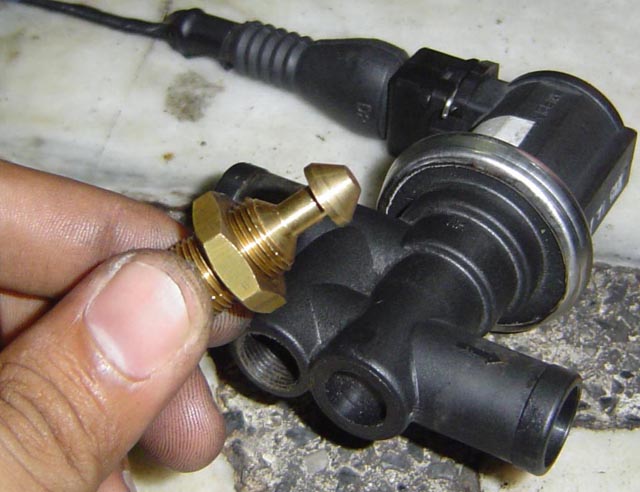

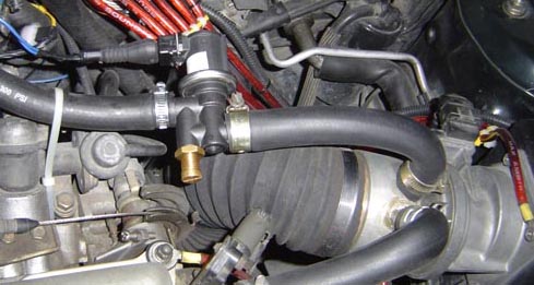

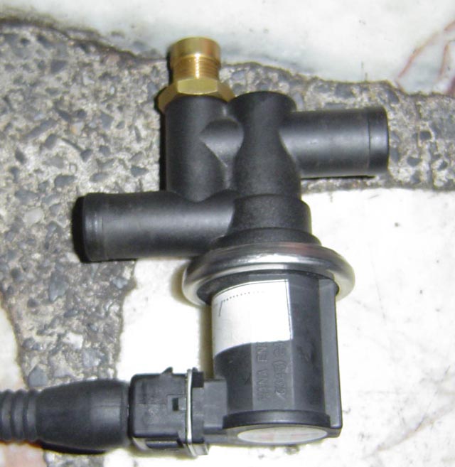

       นี่คือ เพาเวอร์วาล์วตัวใหม่ที่ใส่ให้กับนิสสัน SSS คันนี้คับ หน้าตาคุ้น ๆ ไหม๊คับ เคยเอามาลงให้ดูนานมาแล้ว ตัวนี้แจ่มมากครับ
 จาก K_CAMRY_TAC#XX
 พฤหัสบดี, 27/4/2549
12:18
161.200.255.161
       แจ่มเพราะ
1.เป็นเพาเวอร์วาล์วของชายหนุ่มคับ มีหัวกรวยเป็นสัญญาลัก
2.รุ่นเกลียวละเอียดแบบพี่บอยกล่าวไว้
3.เป็นเพาเวอร์วาล์วรุ่นกระเด้าส่งครับ เหมือนกับเป็นดิวตี้โซลินอยในตัว
เพาเวอร์วาล์วชนิดนี้เรียกว่าแบบหัวดวย เอ้ยหัวกรวย
 จาก K_CAMRY_TAC#XX
 พฤหัสบดี, 27/4/2549
12:25
161.200.119.72

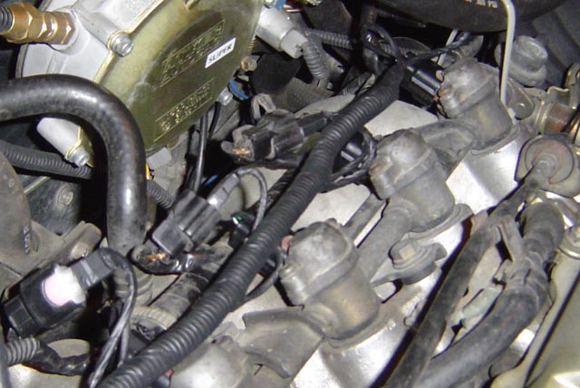

       ใส่โลดครับ คิดตั้งแล้วก็เอาสายยิงดิวตี้โซลินอยจากกล่องหลอกมาติดไว้ เวลาเร่ง เพาเวอร์วาล์วกระเด้าส่ง
 จาก K_CAMRY_TAC#XX
 พฤหัสบดี, 27/4/2549
12:27
161.200.119.72

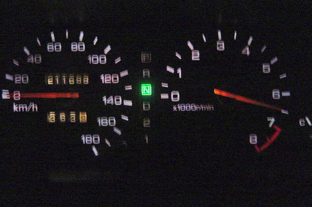

       หลังจากติดตั้งเสร็จ ลองกดคันเร่งดูอัตตราเร่งสุดยอดมากคับ กดนิด ๆ หน่อย ๆ ส่งซะ6พันก่า ตามรูป อุ้ย post ไว้ เจ้าของรถเล่นผมเป่าวะเนี่ย ข้อหาเอารถกูไปซัด ทำไงได้คับพี่นัน นี่พีคจูนนิ่งจิง ๆ คับ พีคซะยันเกเลย
