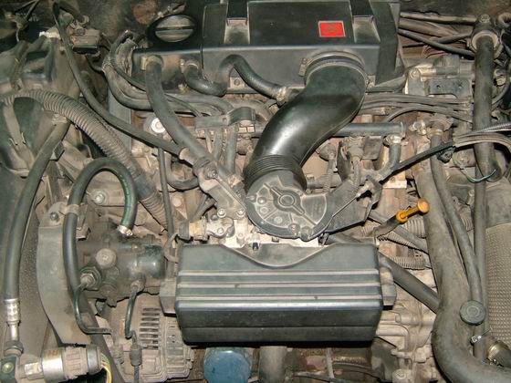

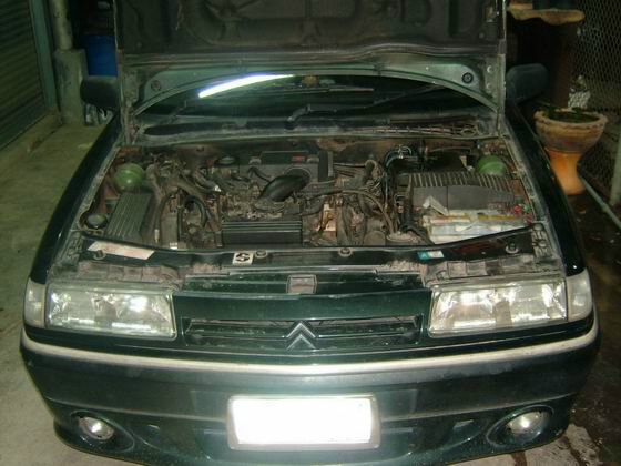

อ แอ้ม สิ้นท่า หาญกล้าไปซื้อซองเทียมาใช้ แต่หมดปัญญาติดแก๊ส วอนผู้ใจบุญช่วยเหลือ
จาก แอ้ม
พฤหัสบดีที่ , 27/4/2549
เวลา : 10:08
210.246.68.25
อ่านแล้ว = 1277 ครั้ง
       หาญกล้าไปซื้อซองเทีย แต่หมดปัญญาติดแก๊ส วอนผู้ใจบุญช่วยเหลือ
มิก ดันทะลึ่ง ต้องเป็นวงรี
ท่อน้ำเอาจากที่ไหนก็ไม่รู้
ตัดปั๊มตรงไหน ก็ไม่ทราบ
อ แอ้ม บ้อท่าแล้วครับงานนี้

       ถ้าคันนี้ อ.แอ้ม ติดไม่ได้ ... ผมว่าโรงงานประกอบมาผิดแหง๋ๆ

       ผมมีเพื่อนใช้ซองเทียติดแก๊สแถวรังสิต จำได้แค่ใช้หม้อต้มมือสองญี่ปุ่น (aisin มั้ง) วางอยู่ด้านหน้ารถ (ตั้งฉากกับหม้อน้ำ) เสียดายไม่ได้ดูการติดตั้งส่วนอื่นๆ ไว้ไม่งั้นอาจเป็นประโยชน์ต่อจานแอ้มแล้วครับ

       ท่อน้ำต่อร่วมกับท่อฮีตเตอร์ ท่อร่วมไอดีพลาสติก ต้องตีใหม่เป็นสแตนเลส หรือให้ร้านท่อไอเสียทำ ไม่ยาก ปากด้านเข้าท่อไอดี(สายคันเร่ง) กลึงเป็นอลูมิเนียมยัดเข้าไป ไม่ยากครับ แต่ระวังเวลากดคันเร่งลึกๆ แบบทันที จะแบ็คเอาง่ายๆนะครับ
