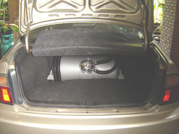

       ถังมัลติวาล์ว 55 ลิตร

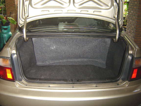

       ปิดผ้าแล้วก็ดูดียังมีที่ว่างพอสมควร

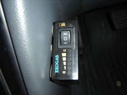

       กล่องควบคุมติดไว้ด้านข้างคอนโซนวิทยุใต้พวงมาลัยข้างขาซ้ายคนขับ

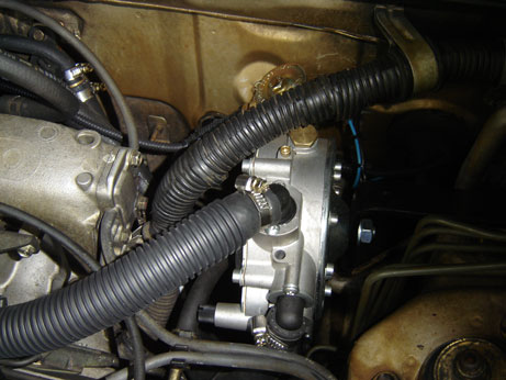

       หม้อต้มอิตาลี่

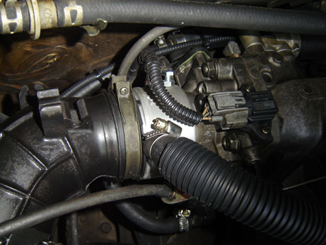

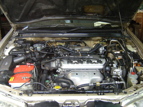

       มิกเซอร์ไม่ทราบเหมือนกันว่ายี่ห้ออะไร

       เกจแก็สเหมือนผมเลย สงสัยจะร้านเดียวกัน :D เรื่องที่จูนนี่ต้องจูนอีกแน่นอนครับ ส่วนเรื่องเบาแล้วสั่นแสดงว่าGas มาหนาไปครับ ลองบิด วาลว์กลางสายไปทิศทางตามเข็มซักทีละ 15-30 องศาดูนะครับ น่าจะหาย
