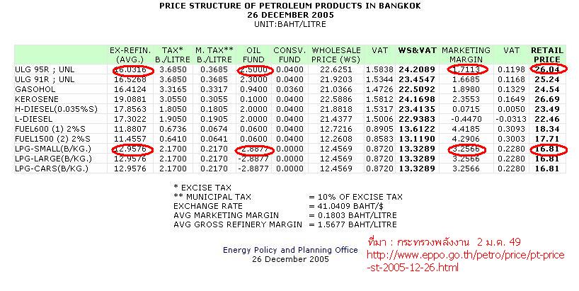

       ยกมาจาก http://www.gasthai.com/boardgas/Question.asp?ID=A3583...
คำตอบที่ 15
สำหรับการที่ผู้บริหาร ปตท. บอกว่าโรงกลั่นและปตท. ร่วมกันอุ้มแก้ส LPG ถึง กก. ละ 11 บาทนั้น ถ้าดูจากโครงสร้างเชื้อเพลิงของกระทรวงพลังงาน ราคาวันที่ 26 ธ.ค. 48 ใน http://www.eppo.go.th/petro/price/pt-price-st-2005-12-26.html เห็นได้ว่า ราคาที่โรงกลั่นขายแก้ส LPG (รวมกำไรแล้ว) คือ กก. ละ 12.9576 บาท ซึ่งเป็นการผลิตจากแก้สธรรมชาติและผลพลอยได้จากการกลั่นเบนซิน-ดีเซล เสียภาษีสรรพสามิต ภาษีเทศบาล ภาษีมูลค่าเพิ่มเต็มที่ และมีค่าการตลาดให้ปั้มแก้สหรือโรงบรรจุแก้ส กก. ละ 3.2566 บาท ได้รับการชดเชยจากกองทุนน้ำมัน กก. ละ 2.8877 บาท หรือประมาณ 3 บาท เป็นราคาขายปลีก กก. ละ 16.81 บาท ซึ่งปั้มแก้สเอามาขายเป็นลิตรละ 9 บาทกว่าในกรุงเทพ เรียกว่าขายเกินราคาขายปลีกที่ตั้งไว้เสียอีก ดังนั้นถ้ามองว่าราคาแก้ส LPG 1ถูกอุ้มด้วยกองทุนน้ำมัน ก็ให้ตัดการสนับสนุนตรงนี้เสีย ราคาแก้ส LPG ที่เป็นราคาขายปลีกหน้าปั้มแก้สหรือโรงบรรจุแก้สก็ควรขึ้นไม่เกินลิตรละ 1.50 บาท หรือประมาณว่าราคาที่ไม่มีการสนับสนุนด้วยกองทุนน้ำมันควรจะไม่เกินลิตรละ 12 บาท
