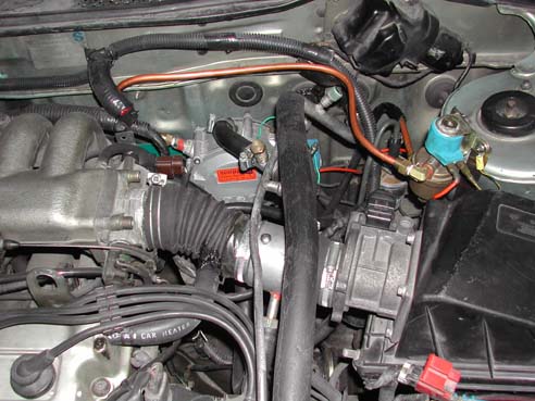

       ผมเห็นการแก้ปํญหาในกรณี B14 ประสบความสำเร็จ ผมเลยสงสัยว่ามันจะนำไปใช้ได้กับรถรุ่นอื่นได้หรือไม่เช่น civic ,corolla, lancer ขอความคิดเห็นด้วยครับ

       รถผม Corolla ปี 93 รหัส AE100 เครื่องยนต์ 4A FE Auto
ย้ายแล้ว ได้ผลเกินคาด อัตราเร่งดีขึ้น(อันนี้รู้สึกได้) ประหยัดขึ้นนิดหน่อย(รู้สึกอ่ะวัดแทบไม่ได้หรอก) มาลอกแบบในเว็บแล้วไปทำเองแหล่ะ มันส์ดี ครับ

       ความเห็นผม
หน้าหรือหลัง ก็ได้ทั้งคู่ล่ะครับ
ไม่มีปัญหา เรื่อง ขดลวด
การที่กระเถิบ ไว้ใกล้กรอง จะมีอัตราเร่งดีกว่า แบบไกลกรอง แต่ เมื่อความเร็วสูงๆจะกินแก๊ส
ต้องหาจุดสมดุลย์ครับ

       ขอบคุณครับ อ.แอ้ม เป็นรถน้องน่ะครับ เค้าติดไว้หน้าขดลวด ก่อนปีกผีเสื้อ มิกส์กึ่งนาซ่า ตอนแรกมีปัญหาสตาร์ทแก๊สแล้วแบค
ผมเลยจูนใหม่ ไม่ทราบว่าหายไม๊ เพราะตั้งแต่นั้นยังไม่เกิดขึ้นอีก แต่ดันมาเกิดตอนกดคันเร่งแล้วผ่อน ช่วงที่ชดเชยรอบ ( ไม่แน่ใจว่าพูดถูกไม๊ คือช่วงที่ผ่อนคันเร่งรอบจะแช่อยู่ที่ 1200+ แล้วรอบค่อยตกมาที่ปรกติ ) ถ้ากดคันเร่งสวนลงไป จะแบคไฟร์ ไม่ทราบว่าเกิดจากอะไร อ.แอ้มพอจะวิเคราะห์ได้ไม๊ครับผม

1. ปากผีเสื้อ <........50.........> mixer <..........50..........>air flow + กรองอากาศ
2. ปากผีเสื้อ + mixer <.....................100.....................>air flow + กรองอากาศ
3. ปากผีเสื้อ <.....................100.....................> mixer+ air flow + กรองอากาศ
4. ปากผีเสื้อ <.....................100.....................> air flow + mixer +กรองอากาศ
งั้นก็น่าจะสรุปได้ว่า ตำแหน่ง mixer ควรอยู่ ในข้อที่ 1 น่าจะสมคุลที่สุด
และจากตำแหน่งต่างๆของ mixer ในข้อที่ 1 ถึง 4 มันจะมีผลต่อเครื่องยนต์มากน้อยแค่ไหน เช่น
อัตราเร่ง, การเดินเบา, การบริโภคแก็ส
