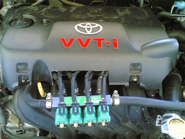

ออ .. ผมเห็นรูปที่โพสขึ้นมาครับ เค้าเลื่อยฝาครอบดื้อๆ อย่างนี้เลยเหรอครับ
ที่ผมติดเนี่ยเรียบร้อยมากๆ ตั้งแต่ถัง จนถึงห้องเตรื่องเลยนะครับ ออ..ผมอยู่เชียงใหม่น่ะครับ
