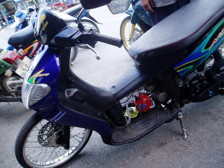

ผลงานติดตั้งระบบแก๊สในมอเตอร์ไซค์ นูโว

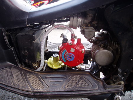

       หม้อต้มยี่ห้ออะไรซื้อที่ไหนครับ
 จาก YJ
 อังคาร, 25/4/2549
16:55
192.55.18.36
       น่าจะใช่เมจิก นะครับ เขาพ่นสีแดงนะ

       ประเภทถังไม่เหมาะสำหรับใช้ติดรถนี่ครับ แล้วตำแหน่งของถังก็น่าขนลุกที่สุด ถ้าระเบิดขึ้นมาล่ะก็....หายไปทั้งยวงครับ

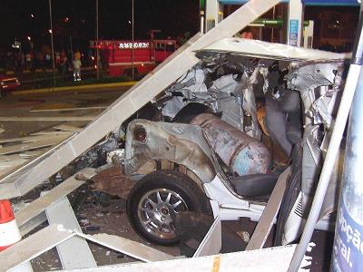

       เป็นความคิดที่ดีครับ ถ้าตั้งโชว์ไว้เฉย ๆ คงไม่เป็นไรครับ
แต่ลองคิดดูครับว่าเวลาเกิดอุบัติเหตุขึ้นมาจะเป็นยังงัย
เอารูปนี้ไปดูนะครับ นี้ขนาด NGV นะครับ

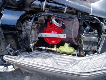

       รายละเอียดยังไม่มากพอ แต่ก็เจ๋งดี แต่ติดนิดนึงเรื่องถังไม่น่าใช้ถังแบบนี้เพราะ การเติมแก๊สเป็นการเปลี่ยนถังปัญหาที่จะเกิดคือตรงบริเวณข้อต่อที่ถังแก๊ส ถ้าเปลี่ยนบ่อยๆ ตรงนี้จะเสื่อมแก๊สจะรั่ว และเราจะไม่ได้กลิ่น ถ้าเป็นถังแบบรถยนต์จะปลอดภัยกว่า แจ่มกว่านี้แน่นอน

       ตัว Regulator เป็นตัวลดแรงดันแก๊สที่ใช้กับถังบ้านนะครับ เพราะหม้อต้ม เมจิก รุ่นนี้ ใช้กับรถมอเตอร์ไซค์ ไม่มีตัวลดแรงดัน
แต่ น่าจะดูเรื่องถัง นะครับ...
