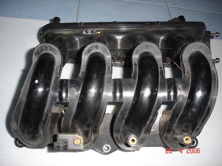

รุ่นนี้ มีO2 สองตัว ไม่รู้นะเนี่ยเห็นตัวเดียวอยู่ล่างๆ แล้วอีกคัวอยุ่ไหนครับ
ไอดี ผมดูแล้วน่าจะแข๊งกว่าเหล็ก หนามาก แถมมีปีกข้างๆด้วยโครงสร้างแข็งแรงมากๆ
ไอดีพลาสติกจะลื่นและช่องเป๊ น่าจะดีกว่าเหล็ก
ไม่เคยมีข่าวว่ารุ่นี้มีแบก และรุ่นนี้เข้าใจว่าออกแบบเผื่อใช้กาซในญี่ปุ่นด้วย
ที่ยึดท่อน้ำมันมีที่ว่าง ขนาดเท่าท่อกาซเลย
ผมเห็นวาวล์ระบายด้วยตรงข้อต่อผีเสือ
ถ้าระเบิดจะเปิดหรือดันออกมา ช่วยดูหน่อยว่าใช่ไหม
ผมเลยจูนบางสูดๆก๊ไม่แบก เข้าใจว่าเครื่องตัวนี้จะร้อนน้อยมากๆถ้าเทียบตัวอื่นๆ
เพราะการเผาไฟม้สมบูณมากๆไม่เหลือให้เครืองร้อน 2 หัวเทียนก๊มีส่วน
ลักษณะกระบอกสูบวาวก็ต่างจากชาวบ้าน ที่ร้ายกว่านั้นคือคอยจุดระเบิดอยู่บนหัวเทียน
ไม่มีสายไฟแรงสูงมีแต่แรงต่ำที่ขั้วต่อ

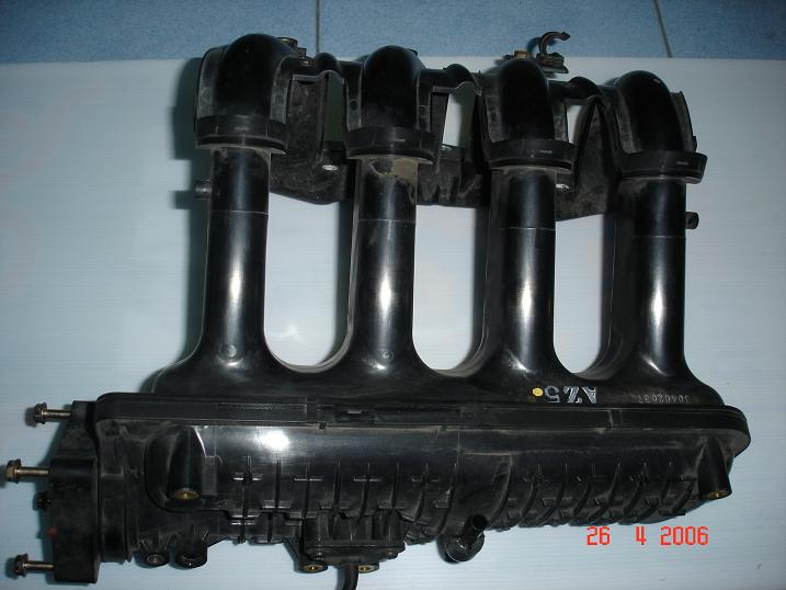

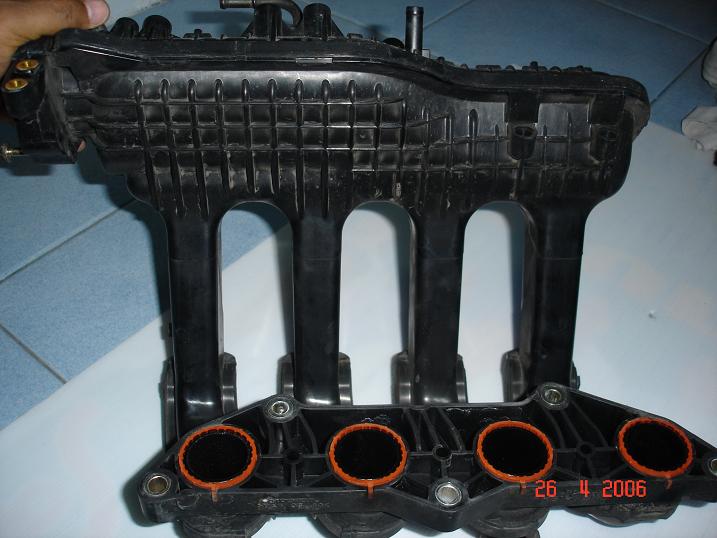

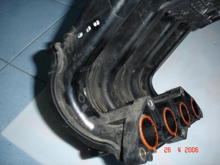

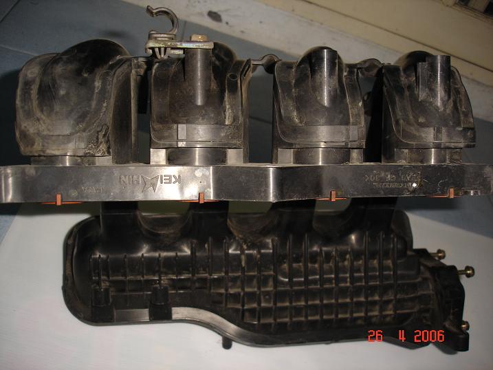

ดูมาแล้ว ไม่หนานะ ก็แข็งแรงดีแต่ไม่หนามาก
อันนี้ไม่เถียงครับ จริง
อันนีดูให้แล้วไม่มีนะครับ ดูแล้วดูอีกก็ไม่มีครับ
เลยเอารูปมาให้ดู กันหลายๆมุม ลองดูละกันนะครับ
