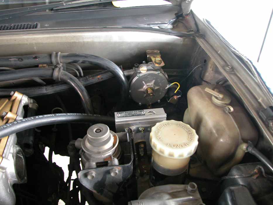

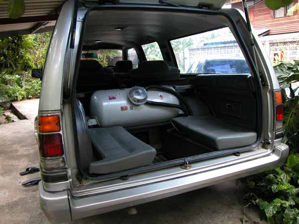

       ดีครับช่วยกันวิจราณ์กันหน่อยครับเพราะผมติดมาเหมือนกัน (เพิ่งเสร็จ)กำลังอยู่ในช่วงทดสอบอยู่แต่ที่เห็นได้ชัดคือ van ของผมถังน้ำมัน เติมได้ประมาณ 37ลิตร วิ่งได้ประมาณ 400กม. หลังติดแล้วเห็นได้ว่าน้ำมันอยู่ระหว่างขีดกลางวิ่งไปแล้ว 370กม.เช็คที่ถังลงประมาณ ไม่ถึงขีดดี (ไม่ได้ขับเร็วมากเฉลี่ยประมาณ 100-120) เพราะยังไม่มั้นใจระบบของแก๊ส

       คุณแม่ปิง ใช้มา 2ปีมีปัญหาอะไรไหมช่วยแบ่งปันหน่อยได้ไหม ผมเพิ่งติดมา ไม่ถึง 2อาทิตย์
ส่วนรถผมเป็น Izusu VAN TFR 90 HP มีแอร์ 2ตู้ก่อนติดว่าประมาณ 10.5 กม.: ลิตร หลังติดทำได้
KM. ดีเซล :ลิตร แก๊ส:ลิตร
580.00 36.98 30.70
วิ่งได้/ลิตร 15.68 18.89
ดีเซลกม. / บาท 25.69 1.64
แก๊สกม. /บาท 9.45 0.50
รวม 2.14
ก่อน 10.50 2.45
ถ้าคำนวนผิดช่วยแก้ไขหน่อยนะครับ
