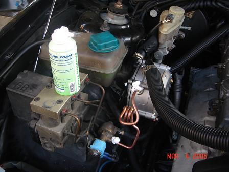

       ไม่ใช้ฟองแฟ๊บ ก็ ใช้อย่างอื่นได้ครับ
ผมของแนะนำ ครีมโกนหนวด สูตรนี้ ท่านเต้ ท่านใช้ เนื่องจาก หนวดท่านดกมาก

       ผมใช้แชมพูสระผมครับลองดูครับ

       ผมมายืนยันคำตอบของพี่แอ้ม ใช้โฟมโกนหนวดเช็ครั่ว ฟองละเอียดมากถ้าเกิดรั่วแล้วจะเห็นชัด สำหรับคำตอบที่ 3 คุณ ธาตุไฟ คงทำไปด้วยความคึกคะนอง ไม่รู้กาละเทศะ ข้อมูลโลกไซเบอร์นี้ออกสู่สาธารณะ ทำอะไรไม่ถูกต้อง แล้วยอมรับความผิดพลาด สังคมยังให้อภัยครับ

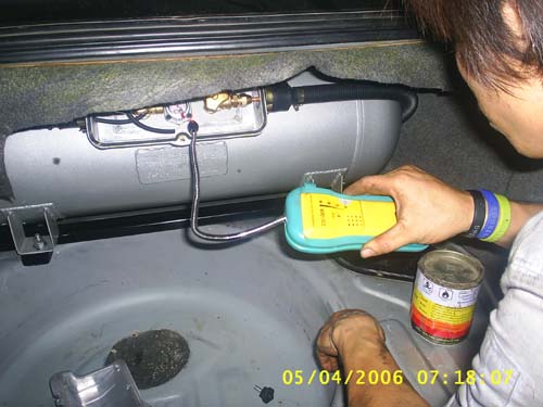

 จาก WebMaster GasThai.Com
 พฤหัสบดี, 27/4/2549
17:18
202.29.54.61
       บางอู่นะครับ เขาซื้ออุปกรณ์ตัวนี้มาเช็ครั่ว ราคาประมาณ 1 หมื่นกว่าๆ แต่สำหรับผู้ใช้อย่างเราๆ ผงซักฟอกที่เขาแถมมาตอนเติมแก็สนั่นละ เหมาะครับ
