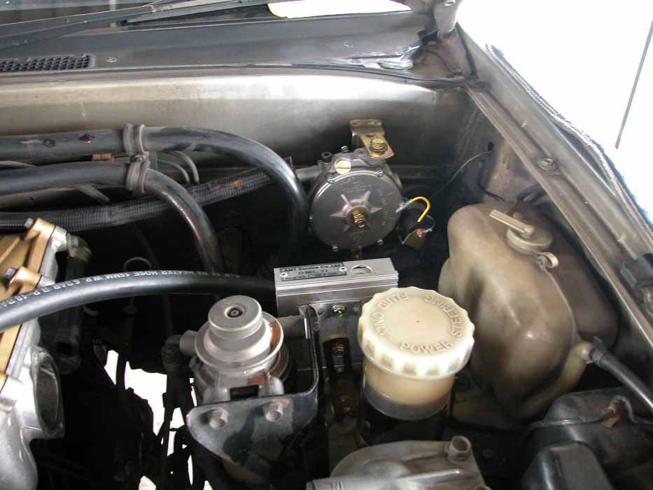

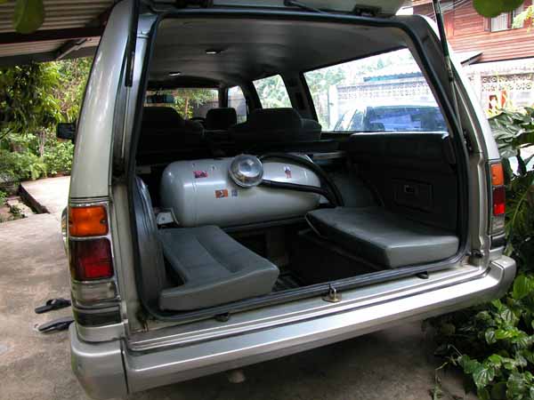

       คุณสุวิทย์อยู่ลาดปลาเค้า กทม. ติดแก็สในเครื่องดีเชลจะประหยัดขึ้นเพียง 30 % เพราะจะใช้
ดีเซลเป็นหลักแล้วใช้แก็สมาช่วยเผาไหม้ ผมติดมาแล้ว 28000 บาท พอได้ครับแต่ถ้าจะให้คุ้มลงเครื่อง
เบ็นชินแล้วค่อยติดดีกว่า

       เอ่อ! คุณพีรพงษ์ครับ ผมติดกับคุณสุวิทย์ที่สุพรรณครับ แต่ทราบว่าตอนนี้เค้ามาเปิดร้านที่กรุงเทพครับอยู่ที่ถนนจันทน์ สะพาน5 แถวสาทรครับ ส่วนสุวิทย์ ลาดปลาเค้า ผมไม่แน่ใจใช่คนเดียวกันรึเปล่า ผมติดมาประมาณ 6 เดือนครับ ส่วนราคาตอนที่ผมติด 29,000 ครับ แต่เค้ารับประกันครับ ผมติดมายังไม่เคยมีปัญหา
