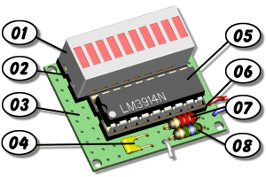

หามาฝากครับ A/F Ratio พร้อมลายปริ้นท์ครับ
จาก เนศ
ศุกร์ที่ , 25/11/2548
เวลา : 12:33
168.120.27.213
อ่านแล้ว = 1036 ครั้ง
       เห็นมีเพื่อนๆให้ความสนใจมาก พอดีเจอมาเลยนำมาให้ดูกันครับ เห็นว่าน่าจะทำได้ง่ายๆ เพราะมีลายปริ้นท์ด้วย เลยนำมาฝากครับ
ปล. ไม่ต้องถามวิธีทำนะครับ ผมไม่มีความรู้ด้านอิเล็คทรอนิค

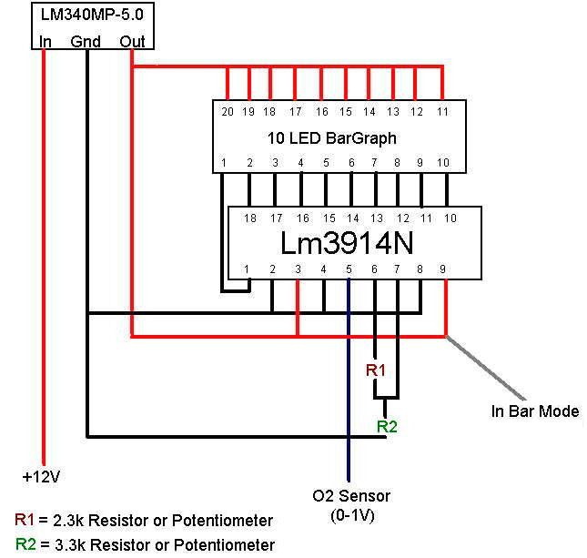

       รายละเอียดวงจรครับ
 จาก เนศ
 ศุกร์, 25/11/2548
12:39
168.120.27.213

 จาก kk
 จันทร์, 28/11/2548
16:15
203.170.242.2
       ลองใช้ LM3915 ดูครับ น่าจะดีกว่า
 จาก kk
 อังคาร, 29/11/2548
12:34
203.170.242.2
       ที่เลือก 3915 เพราะดูจากกราฟ o2 ชนิดแนโร่แบน มันไม่ลิเนียเลย ดูจะคล้ายๆล๊อกสเกลมากกว่า อีกอย่าง เวลา o2 ให้เอ้าพุต ต่ำมากๆที่รอบเครื่องสูงๆ(ต่ำกว่า100mvโดยประมาณ) 3914ไฟจะดับทุกดวง
