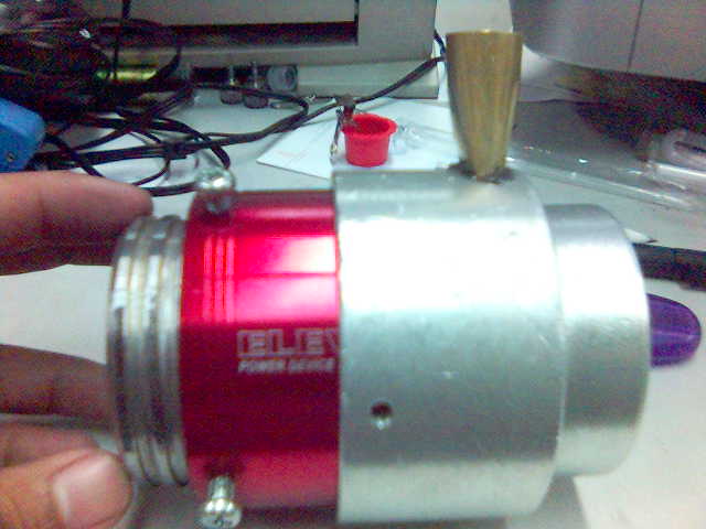

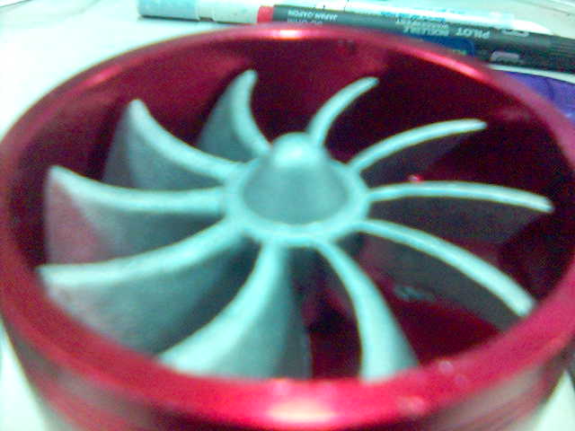

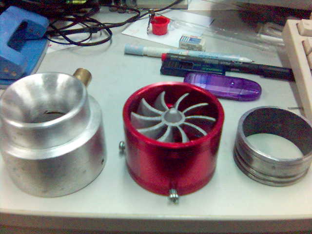

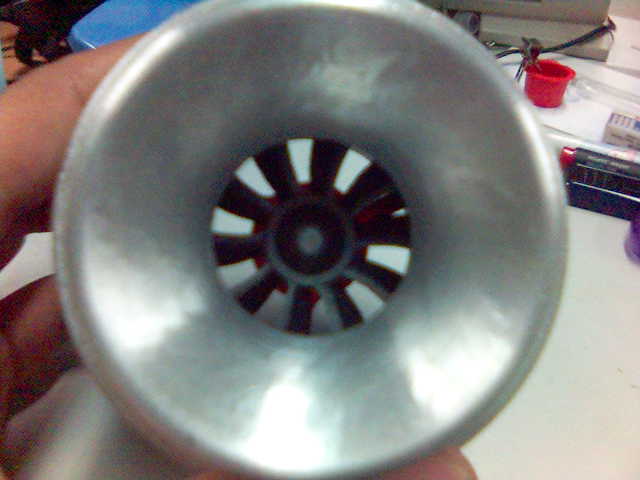

       รวมร่าง ผมเรียกสิ่งนี้ว่าเทอร์ไบ มิ๊กเซอร์
 จาก K_CAMRY_TAC#XX
 จันทร์, 24/4/2549
11:53
161.200.255.161
       เป็นการทดลองที่ผิดพลาดคับ ไม่มีผลใด ๆ ทั้งสิ้น ผลตามคำโครตนาไม่มีเลยสักนิดเดียว เจ๊งคับ เสียตังเปล่า ลงทุนไปเกือบพัน เป็นการซื้อความรู้คับผม
