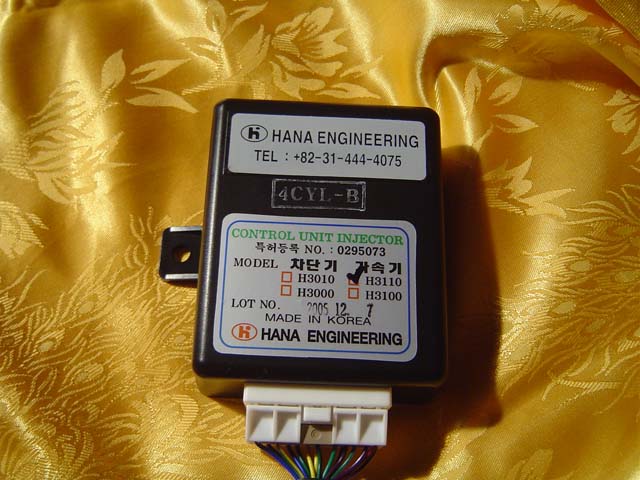

       แนะนำกล่องหลอกหัวฉีดของฮาน่าครับ เนื่องมาจากปลั๊กของหัวฉีดนั้นตรงกันพอดีแป๊ะ ๆ ไม่ต้องตัดไฟให้ยุ่งยากไม่ต้องแทงยางห่อสายไฟให้เสียอารม

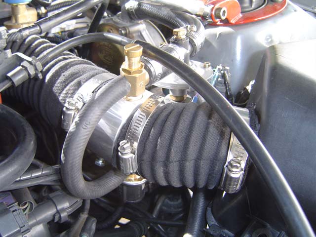

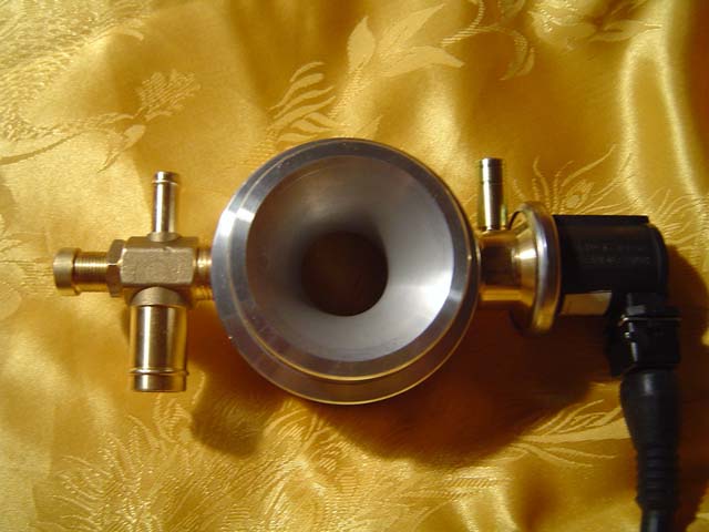

       มิ๊กเซอร์ที่ใช้ ผมเลือกใช้มิ๊กเซอร์ของ HANA เนื่องจากมี ดิวตี้โซลินอยเพิ่มอัตราเร่งอยู่ด้านข้างแต่ตัวนี้แพงหน่อยคับ ราคา 1500.- เห็นจะได้ แนะนำเริ่ม ใช้จากมิ๊กเซอร์ของพรสักปากเป็ด ซึ่งเป็นมิ๊กเซอร์ที่วิ่งในเมืองแสนจะประหยัดแก๊ส จูนง่าย ไม่ค่อยรวนครับ

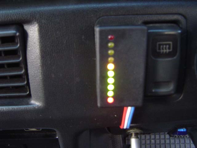

       อุปกรณ์อีกอย่างที่แนะนำให้ติดไว้คือ af มิเตอร์ อุปกรณ์ชิ้นนี้เอาไว้จูนโดยเฉพาะคับ เรามีอุปกรณ์ชิ้นนี้ก็จูนได้ง่าย ๆ โดยไม่ต้องพึ่งช่าง ส่วน แรมด้าคอนโทร หรือ FBM ไว้อัพเกรดหลังจากที่คุณจูนเป็นจะดีกว่าครับผมเข้าใจครับว่ามีตังติดอุปกรณ์พวกนี้ครับ แต่ผมแนะนำว่าเวลาเราเรียน ถ้าเราทำโจทย์ข้อยากได้ ข้อง่าย ๆ มันแทบไม่ต้องคิดใช่ไหม๊คับ ดังนั้นเรียนข้อที่เหมือนจะยากก่อน หม้อ มิ๊ก เพาเวอร์วาล์ว af มิเตอร์ เอาพวกนี้ก่อนเลยครับ

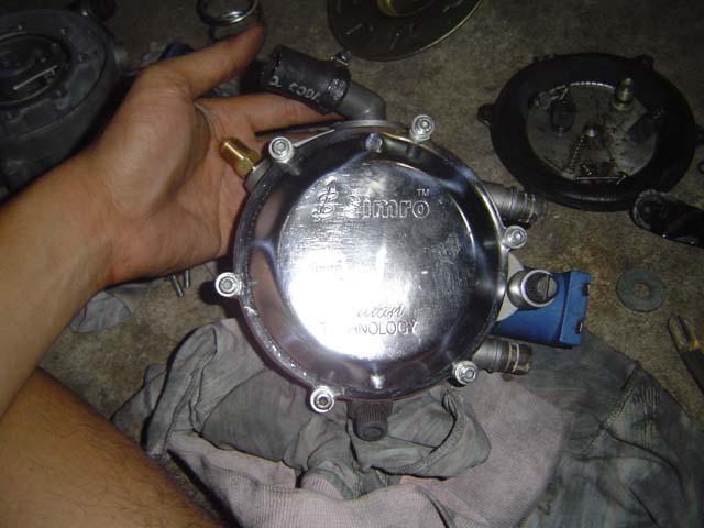

       อีกอันนึงที่ขาดไม่ได้คือ หม้อต้มครับ อยากให้ใช้แบบมีสกรูจูน 2 ตัว ซึ่งจะจูนได้ละเอียดกว่าหม้อต้มสกรูตัวเดียวครับ ผมเลือกหม้อต้ม อะติเกอร์คับ เท่าที่ใช้มาจูนง่ายและลงตัว ถ้าหาที่ลงไม่ได้แนะนำ HANA หรือ MAGIC เนื่องจากตัวเล็กครับ ทั้ง 3 ยี่ห้อนี้ผ่านการทดสอบจากรถผมแล้วทั้งนั้น

ส่วนการย้ายมิ๊กเซอร์ ย้ายได้ทุกรุ่น ย้ายไปแล้วช่วยคลุกเคล้าอากาศกับแก๊สให้เข้ากันได้มากขึ้น ผลคือ ทำให้ประหยัด แรง จูนง่าย ครับลองดูได้ครับ

       คุณ K_ CAMRY ช่วยแนะนำที่ติด AF ทีซิครับ อ่านกระทู้ไปกระทู้มาแต่ไม่รู้ว่าจะที่ไหนรับติด แนะนำเอาที่ว่าติดแล้วชัวร์อ่ะราคาไม่แรง รถผม แอคคอดตาเพชร 91 ครับ

       เห็น ว่า ถ้าเอาแรงก็ มิก ในตำนาน 26 ปากเป็ด พรศัก
เอาเซฟ ก็ ฮาน่า 26 เหมือนกัน แต่ ออกแบบต่างกัน
