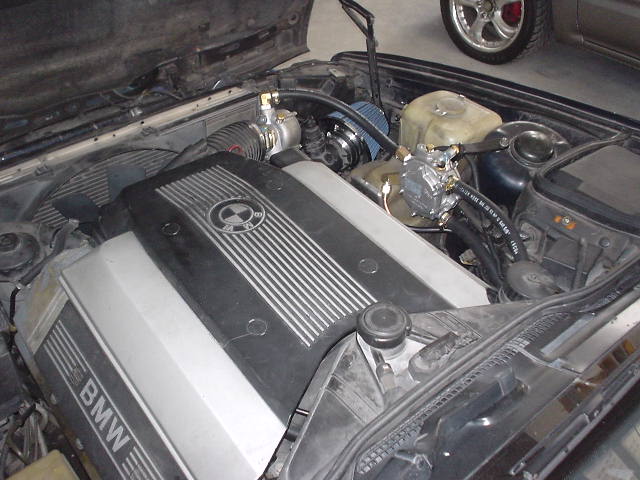

       จากที่ได้หาสำนักที่ผ่าตัดแปลงให้เจ้า V8 บริโภค LPG จนเจ้าสำนักหนึ่งที่ใจถึง ช่างติดตั้งเป็นคนรุ่นใหม่ไฟแรงครับ

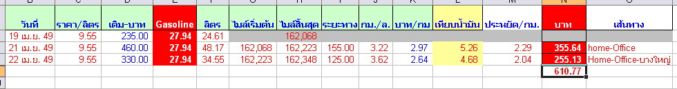

จากการใช้เบื้องต้น ok ครับ สตาร์ทแกสได้วิ่งจนลืมน้ำมัน ได้ลองอัดความเร็วสูงเมื่อวาน 140-160 ก็เบา(เสียวๆ back เนื่องจากไม่ติดตั้ง AF) แต่จากการใช้ยังไม่มีปัญหา back แต่อัตราบริโภคค่อนข้างดุ 3กม.ก่าต่อลิตร คงปล่อยไปก่อนในช่วงเบรินระบบ ซึ่งน้ำมันบริโภคอยู่ที่ 5กม.ก่า/ลิตร ผมลองเปรียบเทียบการใช้งานแล้วทำตาราง excel ไว้ จาก 2 ครั้งที่เติมประหยัดไป 600 บาทแล้วครับ ผมโพสที่นี่ ลองไปดูรายละเอียดนะครับ ขอบคุณน้อง art ที่ใจถึงและเอาลูกชายผมจนอยู่ให้บริโภค LPGได้ ครับ

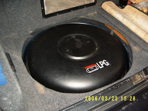

       ถังโดนัทขนาด 59 อัดได้ประมาณ 50 แต่หากอัตราบริโภคในเมืองก่อนปรับจูน อยู่ 3 โล นอกเมือง สัก 6-7 โลลิตร (นำมันในเมืองประมาณ 5 โล/ลิตร นอกเมื่องต่างจัวหวัดประมาณ 9- 10 โล/ลิตร) ยังพอรับได้ แต่หากไม่หนี 3 โล คงต้องทำใจทิ้งขนมท้ายรถ(โดนัท) เป็น 75ลิตร เขียว-แดงละครับ

       ผมลองทำตาราง exel คำนวนเล่นๆ อัตราสิ้นเปลืองและความประหยัดที่ได้เมื่อเทียบกับนำมันครับ จากการเติม 2 ครั้งคำนวนแบบง่ายประหยัดไป 600 แย๊ว ยิ่งนำมันแพงยิ่งคุ้มทุนเร็วและไม่ต้องวูบๆ เมื่อได้ยินว่านำมันขึ้น น้ำมันขึ้น เมื่อวานเติมเต็มถัง จ่าย 500 เหลือทอนอีก เมื่อก่อนเติมหนึ่งพันต้องคอยดูได้กี่ลิตรฟะ............. ตอนนี้
มีความสุขกับ LPG CAR ครับ
