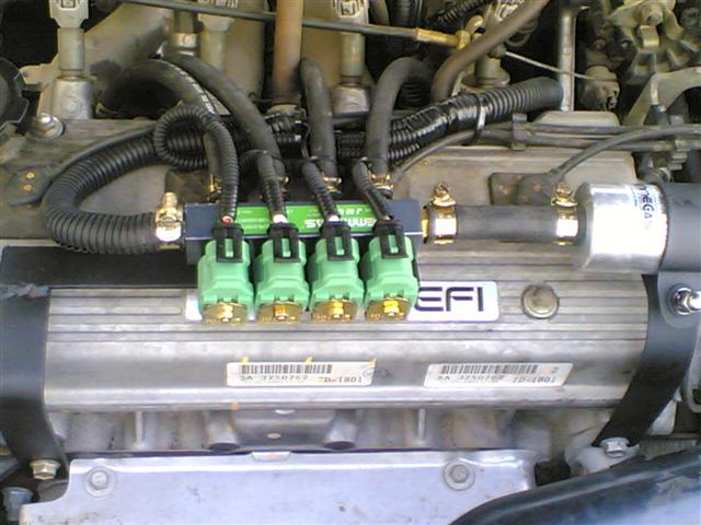

       ติดตั้งระบบหัวฉีดครับ ใช้ได้ดีครับ

       ของผมโซลูน่าไฟท้ายหยดน้ำ เครื่อง 1500 cc เอาไปติดที่อู่คุณชัยมา แบบ Fix mix + Stepping Motor
อัตรากินน้ำมัน ก่อนติด 13.01 km./l
หลังจากติด Fix Mix แล้วอัตรากินแก้ส ที่ 11.9 km./ l
ติด Step เพิ่ม อัตรากินแก้ส อยู่ที่ 14.2 km / l
เฉลี่ย 0.67 บาท / l ( คิดที่ แก้สลิตรละ 9.45 บาทแถวที่พระราม 5 )
ทั้งหมดวิ่งที่ความเร็ว 90-110 km. บนถนน พระราม5 ต่อ บางบัวทอง
Happy ครับ
