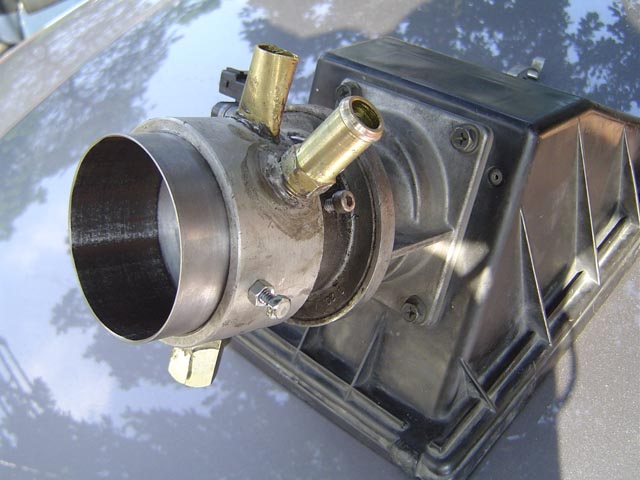

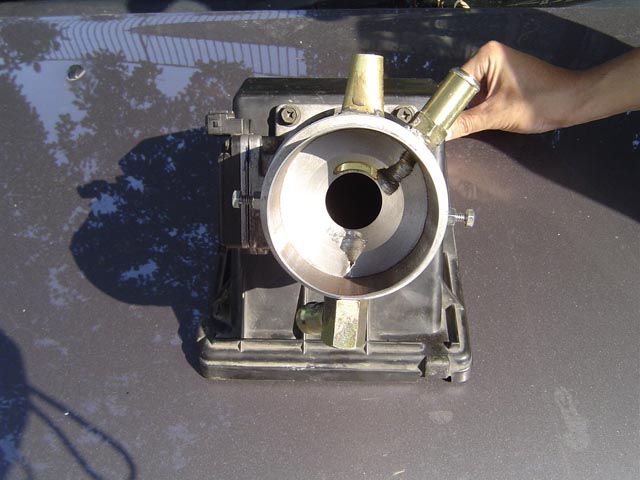

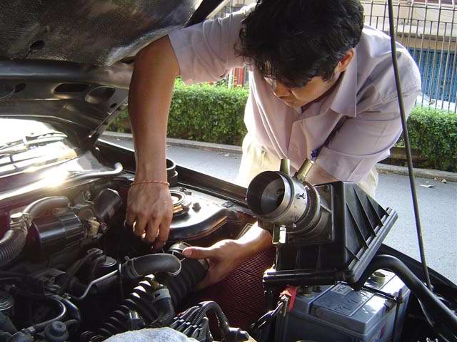

       เริ่มที่มิ๊กนะครับ ขนาด 26มม. ปากแตรพรศักดิ์ ใช้กับแท๊กซี่ทั่วบ้านทั่วเมือง
 จาก นันSR20(หูกวางคลับ)
 ศุกร์, 21/4/2549
13:23
221.128.109.212
       ขยายปากจากโรงกลึงแถวเชียงกง เฮียบอกว่าเปิดปาก 300.- สังเกตุรูพรุนไปหมดรอบมิกซ์พี่แอ้มจึงให้ชื่อว่ามิ๊กซ์เม่น อิอิ
 ศุกร์, 21/4/2549
13:25
221.128.109.212

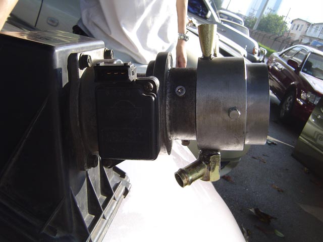

       ก่อนหน้านั้นเอามิ๊กซ์ไว้ปากลิ้นผีเสื้อแล้ว ผลงานไม่น่าพอใจ แบบนี้ต้องยัดเข้าหน้าแอร์โฟล์ซะเลย ตามสูตรอาศรม
 ศุกร์, 21/4/2549
13:27
221.128.109.212

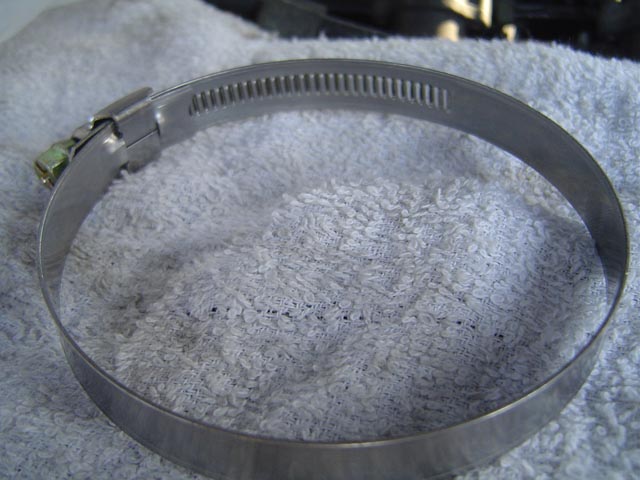

       ให้ดูอีกครั้งกับ เข็มขัดรัดแบบยกขอบตัวละ 40.- บาท ผมบอกแบบธรรมดาก็ได้เดี่ยวเอายางสีรองซะ สีจะได้สวยด้วย แต่นายเคไม่ยอม บอกไม่ได้มาตราฐานของอู่ใหญ่เจ้าดัง เลยจำใจใช้จนทุกวันนี้

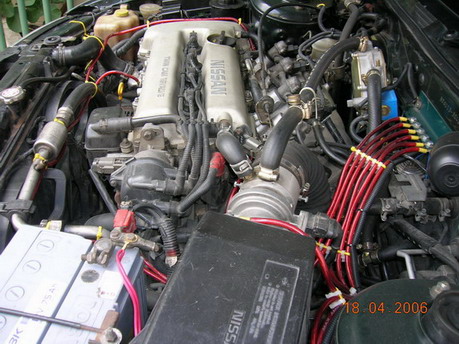

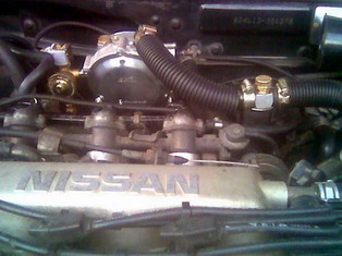

       หน้าตาเครื่อง SR20 ครับ ส่วนของมิ๊กพร้อมละคราวนี้ เตรียมจับยัดอย่างเดียว

       ช่างใหญ่ลงมือจับส่วนของมิกซ์ยัดซะ

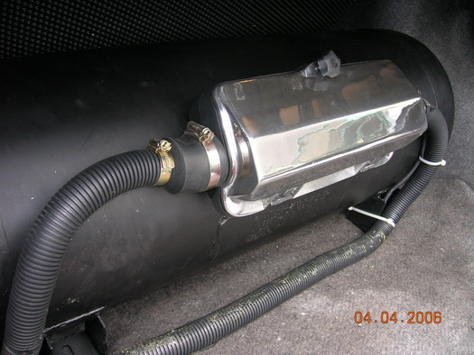

       ส่วนของหม้อต้มเลือกตามสะดวก ขอเป็นซุปเปอร์ได้จะดี ตอนแรกใช้โลแก๊ส แต่ไม่ได้ดังใจ ปัจจุบันเป็นอติเกอร์ซุปเปอร์ครับ(รูปเล็กไปนิดขอโทษด้วย ขี้เกียจออกไปถ่ายใหม่)

       สีแดงๆคือกราวน์ไวน์ครับ สัเหลืองๆ ลีเลย์ไฟหน้า ชอบตรงสีสัน พวกนี้เพิ่มความแรงทางใจ 20% ครับ

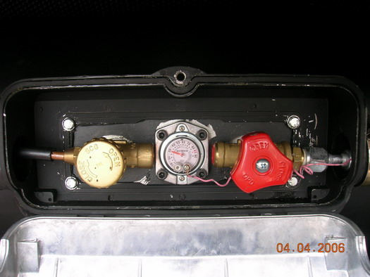

       ต่อมาในส่วนของถัง ผมใช้สหมิตร 75 ลิตร ครับ พ่นสีดำด้านซะหน่อยเพื่อความขลัง
 ศุกร์, 21/4/2549
13:43
221.128.109.212
       วาวล์ เขียว-แดง เท่านั้นคือคำตอบสำหรับผม

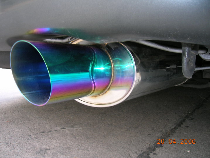

       ไหนๆมาท้ายรถแล้ว โชว์ตัวนี้ด้วย เนื่องจากแก๊สเผาไหม้สมบูรณ์ อาจมีปัญหากันหลายๆท่านแบบผม ผมก็เช่นกันเลยเปลี่ยนท่อพักสแตนเลสซะเลย ไม่เกี่ยวเท่าไร แต่แรงทางใจเพิ่มอีก 20%

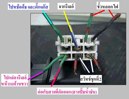

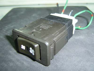

       สวิทย์เลือกระบบ ตอนแรกจะใช้รัสเซีย 6 ขา แต่กลัวไม่หล่อ เลยจัดตัวนี้มา ของนิสสัน เดินหาตามเชียงกง ตัวละ 150.- (ใช้คู่กับรีเลย์กันกระแสเกินจะดีมาก อายุการใช้งานทนทานขึ้นอีกเยอะ)
 ศุกร์, 21/4/2549
13:48
221.128.109.212
       เผื่อเป็นแนวทางในการเอาสวิทย์ไปใช้งาน (ขอบคุณภาพ จากลุงชู)

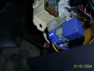

       ใช้คู่กับตัวนี้ครับ รีเลย์นิสสัน เชียงกง 50-100 บาท เหมือนใส่เกราะ ยืดอายุการใช้งานครับ

       รายละเอียดที่เหลือเกย์แก๊สผมต่อตรงเข้าเกย์น้ำมันครับเที่ยงตรงพอสมควร ใช้รีเลย์จากสวิทย์เป็นตัวควบคุม ท่อน้ำร้อนผมใช้ 3 ทางบายพาสมาจากฮีทเตอร์ครับ ปกติฮีทเตอร์ไม่ค่อยได้ใช้อยู่แล้วเลยไม่มีปัญหา ถ้าเมืองไทยมีหิมะเมื่อไร รถฮีทเตอร์ผมอาจร้อนช้ากว่าชาวบ้านนิดหน่อยครับ กรองแก๊สนิกิ ยืนยันนิ้สสันอีกเช่นเคย การเดินท่อให้เนียนๆหน่อย เท่านี้ก็วิ่งปรื๋อครับ ขอให้มีความสุขกับการใช้แก๊สนะครับ
