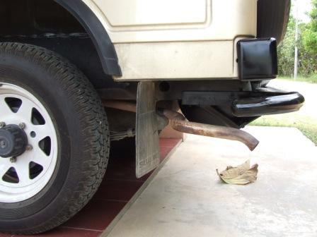

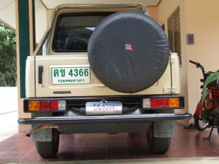

       รถ ปี 2005 , ติดถัง 48 ลิตรใต้ท้อง , ไม่ต้องย้ายถังน้ำมันแต่เปลี่ยนทิศทางท่อไอเสียเล็กน้อย

       ด้านหลังซ้าย

       ติดแบบนี้ แล้วไปแจ้งขนส่งจะผ่านให้หรือ

       ถังแก๊สด้านหลังมีระเบียบของกรมขนส่งไหมครับ ว่าต้องห่างจากกันชนหลังอย่างน้อยกี่ ซม.
ถ้าอยู่ตรงกันชน เกิดมีรถมาชนท้ายจะไม่ปลอดภัยนะครับ ลองถามขนส่งดูครับ

       ตามมาตราฐานขนส่งเขาให้ห่างจากกันชนอย่างน้อย 35 cm นะครับนี่แทบจะเอาถังแนบกันชนเลย แนะนำไปหาการ์ดมาใส่ท้ายหน่อยดีไหมครับ

       เห็นด้วยกับคำตอบที่ 5 ครับ หาการ์ดมาใส่ดีกว่าครับ อันตรายมากนะครับ เวลาขึ้นคอสะพานหรือเนินที่มีการกระเด้ง อาจจะกระแทกถังได้ครับ สังเกตว่าถังแก็สจะห้อยลงมาต่ำกว่าถังน้ำมันมากพอสมควรครับ ผมก้อใช้ Sporty เหมือนกันครับ ถัง 96 ลิตร แต่ของผมวางถังไว้ในกระบะ (อย่างน้อยยังมีโรลบาร์กันอยู่อีกชั้นนึงครับ) เห็นของเจ้าของกระทู้แล้วเสียวแทนครับ ....

       นั้นสิครับ ? แสดงว่ายังไม่ได้ไปแจ้งขนส่งแน่ๆ เลย เขามีระยะห่างกันชนหลังเท่าไหร่ ระยะต้องไม่ใช่จุดต่ำที่สุดด้วย ขนาดที่เติมแก๊สยังต้องอยู่คนละข้างกับท่อไอเสีย เห็นแล้วเสียวจริงๆ ติดเองสิท่า

       อีกอย่างนึง ท่อไอเสียติดกับถังแก๊สเลยนะ ลองดูดีๆ อันตรายนะครับ ท่อไอเสียมันร้อน น่าจะหลบไปไกลๆเลยครับไม่ใช่หลบแค่ให้ถังลงได้
