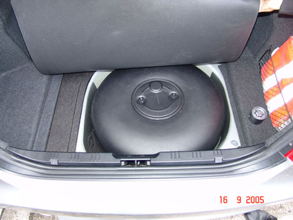

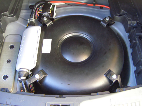

หาร้านที่มีถังแก๊ซรูปแบบนี้ เมืองไทยมีไหมครับ
จาก อาร์ม E39
พฤหัสบดีที่ , 20/4/2549
เวลา : 22:50
124.121.37.86
อ่านแล้ว = 1469 ครั้ง
       ผมใช้รถ BMW ครับ สนใจอยากติดแก๊ซ ไปลองเปิดดูในเวบเมืองนอก เจอถัง LPG แบบในรูปครับ ใส่แทนยางอะไหล่ ดูสวยงาม ไม่รก และ ไม่สิ้นเปลืองเนื้อที่ เลยอยากถามผู้รู้ว่า ในเมืองไทยมีถังแก๊ซรูปแบบนี้บ้างไหม ขอบคุณครับ
http://www.autozentrumfriedberg.de/images/lpg/bmw_e60_525i/bmw_525i_04_800.jpg
http://www.autozentrumfriedberg.de/images/lpg/bmw_e60_525i/bmw_525i_05_800.jpg
http://www.autozentrumfriedberg.de/images/lpg/bmw_e60_525i/bmw_525i_03_800.jpg
http://www.autozentrumfriedberg.de/images/lpg/bmw_e61_525i/bmw_525i_05_800.jpg

       ขอโทษครับ link ไม่ผ่าน ครับ ส่งรูปให้ดูเลยละกันครับ

       เรียกว่าถังโดนัทครับ มีครับ ติดต่อพรศักดิ์แก๊ส หรือ ชื่นสิริ ได้เลยครับ แล้วได้ข่าวว่า พี่สกล เจ้าพ่อฮาน่า กำลังจะนำเข้าจากอินเดียในราคาถูกกว่าทุกเจ้าด้วย(อันหลังนี่เสียงตามลมครับ)
 ศุกร์, 21/4/2549
09:00
125.24.68.57
       เมื่อวานซืน E-Car ของพี่ผมก็เพิ่งไปติดที่สำนักคลองสามมาครับ กับระบบ Fix + ถังโดนัท ประมาณ 25000 บาทได้ครับ 47 ลิตร พี่เค้าเป็นคนรักเสียงเพลงครับ ติดถังแบบธรรมดาต้องย้าย ซับวูฟเฟอร์ด้านหลังออก เค้าเลยใช้ถังโดนัทแทน ไม่กินเนื้อที่ครับ

       ผมว่าถังโดนัทอันตราย กว่าถ้งธรรมดานะ ในกรณีเกิดอุบัติเหตุ ถ้าถูกชนจะถูกอัด อย่างเดียว แต่ถ้ามองในแง่ความสวยงามแล้วโอเค

       เท่าที่ผมพอทราบข้อมูลมา ถังโดนัทค่อนข้างจะอันตรายและเสียยางอะไหร่ แต่ผมก็อยากใช้นะครับ เคยถามร้านที่ติด Gass เค้าบอกว่าไม่ผ่าน มอก ผมก็แปลกใจครับว่ามันไม่ผ่านได้ยังไงหรือว่าโครงสร้างที่รองรับแรงอัดมันไม่ถูกหลักฟิสิก แต่ที่แน่ๆโดนชนหลังนี่ไม่มียางอะไหร่มารับแรงกระแทกนะครับ แต่จะเป็นถัง Gass ที่มารับแรงกระแทกแทน

       มันไม่อันตรายกว่าหรอกครับ แต่ตามคู่มือถังโดนัทเนี่ยเค้ากำหนดไว้ว่าต้องห่างจาก
กันชนรถเข้ามาอย่างน้อย 1 ฟุตครับ คันใหนชิดกันชนเกินไปไม่แนะนำครับ
