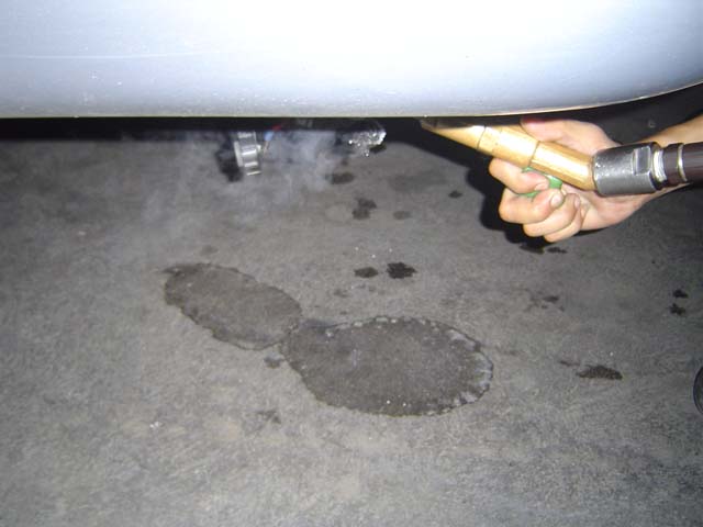

       มีเรื่องมาเล่าให้ฟัง วันก่อนแวะไปเติมแก๊สแถว งามวงศ์วาน ปั๊มใหม่สวย หัวจ่ายดิจิตอล รถคันก่อนหน้าผมเป็นแคมรี่ ตัวปัจจุบัน กำลังเติมแก๊ส เติมเสร็จ เด็กปั๊มถอดหัวเติมออก มีแก๊สพุ่งออกมา พอประมาณ แล้วก็ออกไม่หยุด พุ่งเป็นไอนานมาก ผมยืนมอง เจ้าของรถก็ยืนมองนานมาก
- ผมถามว่าพี่ๆๆ ปิดวาวล์สิ แก๊สมันรั่ว
- พี่เขาไม่ตอบ
- พี่เขาถามเด็กปั๊มว่า ปิดหัวจุกแล้วหยุดไหม
- เด็กตอบว่าน่าจะหยุดนะ
- พี่เขาสั่งให้เด็กปั๊มปิดจุกเติม แล้วขับรถออกไป
- ผมเอง ยืน งงงงงงงงงงงงงงงงงงงงงง
- ผมถามเด็กว่าทำไมไม่ปิดวาล์ว
- เด็กบอกว่าของพี่เขาเป็นระบบหัวฉีดมัลติวาล์ว ปิดไม่ได้
- ผมถามเด็กต่อว่าแล้วเอาจุกพลาสติกปิดมันจะอยู่เหรอ
- เด็กตอบ อยู่สิ
- เด็กยังเล่าต่อว่า บางคันจุกปิดก็ไม่มี มันก็ไหลไปงั้นแหละมันเป็นน้ำไม่ใช่แก๊ส
- ผม งงงงงงงง ต่อสิครับ เด็กปั๊มบอกว่าที่ไหลออกจากที่เติมน่ะไม่ใช่แก๊สแต่เป็นน้ำ
- เด็กยังบอกต่อว่าบางคันเป็นน้ำแข็งมีน้ำหยดติ๋งๆๆๆ เลยพี่มันเป็นน้ำ (เด็กย้ำ มันเป็นน้ำ)

       เคยเจอมาเหมือนกัน เหตุเกิดที่ปั๊มแก๊สหน้าบ้านผมเอง ปั๊มเพิ่งเปิดตอนช่วงปีใหม่ ตู้หัวจ่ายดิจิตอลใหม่เอี่ยม วันเกิดเหตุรถที่จอดเติมแก๊สข้างๆ เป็นแท็กซี่ AE101 เก่าโครต พอเติมเสร็จเด็กปั๊มถอดหัวเติมออก มีแก๊สพุ่งออกมาเป็นสายยาวประมาณเกือบสองเมตรได้ เป็นละอองไอสีขาวคล้ายควันบนเวทีคอนเสิร์ท จากนั้นจึงเดินมาถอดหัวเติมที่รถผม ส่วนโชเฟอร์เจ้าของแท็กซี่ไม่รู้หายไปไหน
ผม : (จ้องเขม็งไปที่เด็กปั๊ม) น้องๆ ทำไมแก๊สแท็กซี่ถึงรั่วไม่หยุดล่ะ
เด็กปั๊ม : (นัยน์ตาเฉยชา น้ำเสียงราบเรียบ) เดี๋ยวมันก็หยุดเองแหละพี่
ผม : (มือเริ่มควานหากุญแจรถในกระเป๋ากางเกง คิดในใจว่ากรูเผ่นก่อนดีกว่า เด๋วค่อยมาจ่ายค่าแก๊สทีหลังละกัน) มันนานไปหรือปล่าวน้อง
เด็กปั๊ม : (เฉยยยยยยยยยยยยยยยยย) .................
ประมาณ 1 นาที แก๊สถึงหยุดพุ่ง มีน้ำแก๊สหยดลงพื้นพอประปราย กลิ่นเหม็นตลบอบอวลชวนคลื่นเหียนเป็นอย่างยิ่ง
นับแต่วันนั้นเป็นต้นมา ผมจะไม่ไปจอดเติมแก๊สใกล้แท็กซี่เก่าๆ อีกเว้นแต่เค้าจะมาจอดใกล้ๆ ทีหลัง แบบนี้ก็ต้องทามจายครับ

       ผมเคยเจอกับตัวเองที่ปั๊มเดียวกัน ปั๊ม RB งามวงศ์วาน และที่สำคัญเป็นคนทำเอง....
ไปเติมแก๊สครั้งแรกหลังจากติดตั้งกันเอง เติมไปได้ซัก 5-6 ลิตรเริ่มมีไอหมอกพ่นมาทางท่อโปโลก็เลยบอกให้หยุด เปิดท้ายดูปรากฏว่าในช่องกระจก (มัลติวาล์ว)นองไปด้วยน้ำแก๊ส ค่อยๆหบดลงบนพื้นซักพักก็ระเหยไปหมด เด็กปั๊มก็ดูเฉยๆ ไม่เห็นใครมีอาการตื่นเต้นเลย
จ่ายตังค์แล้วกลับไปเช็คดูพบว่ารั่วที่หัวเติมของวาล์ว ต้องรื้อออกมาเปลี่ยนซีลมัลติวาล์วทั้งชุด

       สำหรับถัง มัลติวาล์ว ถ้าผมจำเป็นตอ้งติด ถังมัลติวาล์จริงๆ ผมจะ ติด วาล์วไว้สำหรับหมุนปิด อีกตัวครับ เกิดแกสรั่วขึ้นมาจะได้หมุนปิดจากตรงนั้นได้ (ความเห็นส่วนตัว) ไม่อย่างนั้นเกิดปิดไม่ได้นี่ เกิดอะไรขึ้นก็ต้องวิ่งอย่างเดียวแล้วครับ

       ที่พื้นน้ำหยดเลยอ่ะ หัวเติมของทางปั๊มไม่ค่อยดี ทำให้เราซวย ถ้าเกิดอุบัติเหตุใครจะรับผิดชอบล่ะเนี่ย
