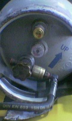

       ปล.ถ้าเอาถังแก็สบ้านมาใช้แทนถังแก็สรถ?
1.ใช้แทนกันได้ไหม
2.ถังบ้านมีหัวเดียว ทำวาวล์เข้า ออกให้มันเหมือนถังรถได้มั้ย
3.มีความเป็นไปได้แค่ไหนที่จะใช้แทนถังรถ

       ไปเติมแก้สที่ปั้ม แล้วเหลียบไปเห็น รถคันข้างๆนี่มันถังแก็สที่ใช้ตามบ้านบ้าน15โล ชัดๆ
งง?? จึงฝากขอคำชี้แนะจากท่านๆ ทั้งหลาย ไขข้อสงสัยที
(รถที่เห็น volvo 244 เติมทางตูดเหมือนชาวบ้านเลย และเดินระบบคล้ายๆถังของรถเลย)

       ใช้ได้แต่อันตรายครับต้องใช้อย่างระมัดระวัง ผมก็ใช้อยู่
-วาล์วถังบ้านออกแบบมาให้คายแก๊สเวลาร้อน หรือถังแก๊สถูกอัด ในแนวที่ถังตั้งปรกติ
ผมใช้ถังบ้านใส่รถแล้วเอียงหัวถังลงใช้ได้จนแก๊สหมดถังเลย แต่ถ้ามีแก๊สอยู่เต็ม เวลาจอดตากแดดต้องเอาถังออกนะแต่ถ้าใช้แก๊สไปแล้วซักครึ่งถังจอดตากแดดได้
-เวลาเอียงถังปิดวาล์วไม่ได้ต้องระวังครับ คือถ้าคว่ำถังแล้วปิดวาล์วได้ไม่สนิทครับแก๊สยังรั่วออกอยู่

       ถังเหมือนกัน เหล็กเหมือนกัน ทนแรงดันเท่ากัน
ต่างกันที่ไม่มีเกจ์ มีแต่วาล์วเติมไม่มีวาล์วจ่ายที่มีท่อจุ่มลงในถัง ไม่มีขายึดที่เหมาะๆ
เคยเอาถัง 15 โล มาทำหัวเติม+หัวจ่ายเหมือนของรถยนต์เลาะหูหิ้ว ขาล่าง เหลือไว้ข้างละนิ้วเชื่อมเหล็ก C ไว้ยึดกับรถ
ยกให้เพื่อนไปใช้แล้ว
