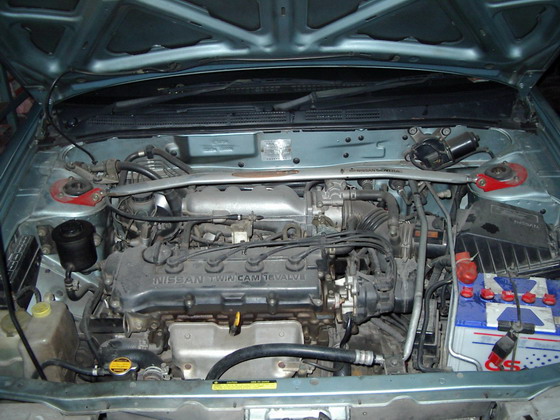

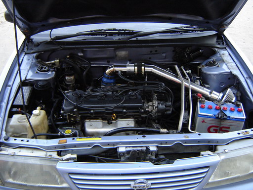

ถึงคุณป๋อมB14 ทำไมB14ของผม เครื่องยนต์ไม่เหมือนกับคุณ ป๋อม ละครับ
จาก Max
พฤหัสบดีที่ , 20/4/2549
เวลา : 12:39
58.147.118.247
อ่านแล้ว = 3362 ครั้ง
       spec.=nissan sunny B14 GA16 1600cc Y1995 ฝาดำ A/T เป็นเครื่องติดรถ ซดน้ำมันประมาณ 6-7 KM / ลิตร อยากเปลี่ยน เป็นแก็ส ไม่ทราบว่าติด ระบบไหนดี และที่ไหน งบเท่าไหร่ คือว่าผมอยู่ที่หาดใหญ่ พร้อมที่จะขึ้นไปติดตั้งที่ กทม. แต่อยากได้ทีเดียวจบ ไม่ต้องแก้หลายครั้ง (ที่หาดใหญ่ก็รับติดตั้ง แต่ผมไม่มั่นใจฝีมือและความปลอดภัย) รบกวนคุณป๋อมแนะนำด้วยครับ

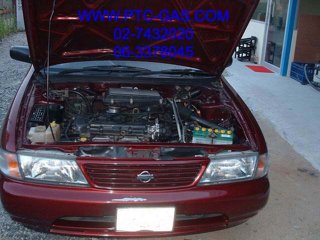

       นี้เป็นของคุณป๋อม B14 มำไมเครื่องยนต์ต่างกันละครับ
 จาก max
 พฤหัสบดี, 20/4/2549
12:46
58.147.118.247

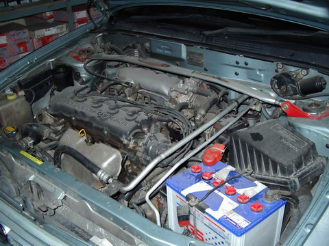

       ของคุณป๋อม อีกรูป
 จาก max
 พฤหัสบดี, 20/4/2549
12:52
58.147.118.247
       จุดสังเกตุเช่น ตำแหน่งหม้อกรองอากาศ ลักษณะของท่อร่วมไอดี
 จาก ป๋อมกิจกรรม TAC:24
 พฤหัสบดี, 20/4/2549
13:04
61.90.136.94
       ของผม GA15 1500cc ครับ

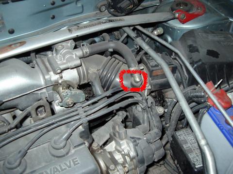

       มาตอบ แทน
สำคัญ ที่มิกครับ
เอาท่อยางเก่าไว้ แล้วระเห็ดหม้อกรองออกไป(จะใช้แบบไหนก็ใช้ไป)
ขอให้ มิกอยู่ หน้า ท่อ เล็ก ท่อนี้

คุณแมกซ์
B14 มีเคื่รองหลายตัวครับ
ของคุณเป็นเครื่อง GA16DE มีวาวแปรผันด้านไอดี หม้อกรองจะแยกจากตัวเครื่อง
อีกเครื่องหนึ่งก็คิอ GA16DNE ไม่มีวาวแปรผัน หม้อกรองจะวางอยู่บนตัวเครื่อง ใช้ใน B14 รุ่นหลังๆ
ของคุณป๋อมเป็นเครื่อง GA15DNE ความจุ 1500cc วางใน B14 รุ่น 1500cc.

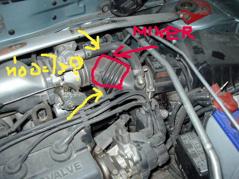

       ถามคุณแอ้ม ครับ ในคำตอบที่8 ตำแหน่ง MIXER ก็คือในรูปนี้ใช้หรือไม่ครับ และถ้าในกรณีที่ใช้หม้อกรองเก่าต้องฝัง MIXERในหม้อกรอง นั้น ผมขอถามถึงหลักการและเหตุผลด้วยครับ และ ท่อยาง 2เส้น(ลูกศรสีเหลือง) หลังจากติด MIXER แล้ว จำเป็นต้องมีหรือไม่
 จาก แงซาย:Duke B14 TAC35
 จันทร์, 24/4/2549
17:53
61.90.144.82
ตอบแทนคุณแอ้มล่ะกันครับ
มิกเซอร์ควรอยู่แถวท่อย่นๆนั้นก็ได้
แต่ท่อที่ลูกศรสีเหลืองชี้อยู่คือท่ออากาศเข้า ISC หรือที่เราเรียกว่า มอเตอร์เดินเบา
ท่อนี้ต้องต่อเข้าหลังมิกเซอร์ เพราะเราต้องการ ไอดี (แก็สกับอากาศ) เข้าไปใช้ในรอบเดินเบา
ถ้าต่อหน้ามิกเซอร์ ก็จะได้แต่อากาศอย่างเดียว เดินเบาไม่นิ่ง A/F ไม่คงที่ บางไป
ส่วนท่อยางอีกเส้นนึงที่ต่อกับฝาครอบวาวก็คือท่อของระบบไอนำ้มันเครื่อง
ท่อนี้จะดูดอากาศจากท่ออากาศเข้าสู่ฝาครอบวาว
ท่อที่ต้องต่อหลังมิกเช่นกัน เพื่อต้องการไอดีผ่านเข้ากระบอกสูบโดยผ่านท่อเส้นนึงที่ติดก้บ PCV วาว เข้าสู่ห้องเผาไหม้
สรุป ท่อทั้งสองเส้นต้องต่อหลังมิกเพื่อให้ไอดีมี่ A/F คงที่ท่ีสุด
