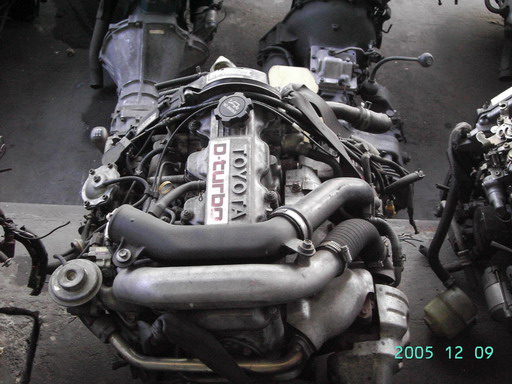

       ใช้ตู้ตัวเล้กของโตโยต้าอยู่ครับ เครื่องดีเซล 2C-T 200ซีซี. ตอนนี้หม่ำดีเซลอยู่ที่กิโลละ2.7บาท (ราคาต่อลิตรตอนสงกรานต์)เริ่มละเหี่ยใจ อยากหันมาหม่ำแก๊สบ้างละครับ แต่เคยได้ยินมาว่าต้องดัดแปลงกันบานตะไทเลยจริงหรือเปล่าครับ ตอนนี้มีวิธีติดหรือยังครับ จะได้เตรียมตัวไว้ เครื่องตัวในรูปละครับ

       ใจผมนะ ถ้าจะแนะนำก็จะแนะนำให้เปลี่ยนเครื่องอย่างเดียวครับ เพราะว่าผมไม่มั่นใจในดีเซลติดแก็สเลย ถึงว่าจะมีคนทำได้หลายเจ้า ผมว่าหาเครื่อง2 3 4 Y มาเปลี่ยนก็ได้ครับ หรือถ้ามีตังค์ก็1เจ SR อะไรก็ตามใจครับ ส่วนเครื่องเดิมเก็บไว้หรือจะขายก็ตามใจครับ

       นิมนต์เครื่องเบ็นซินกลับมาลงดีกว่าครับ
เอา 2C-T ปล่อยออก พวกพี่ๆที่เล่น คาริเบี้ยนชอบใช้กันอยู่นะครับ
คงไม่เจ็บซักเท่าไหร่
