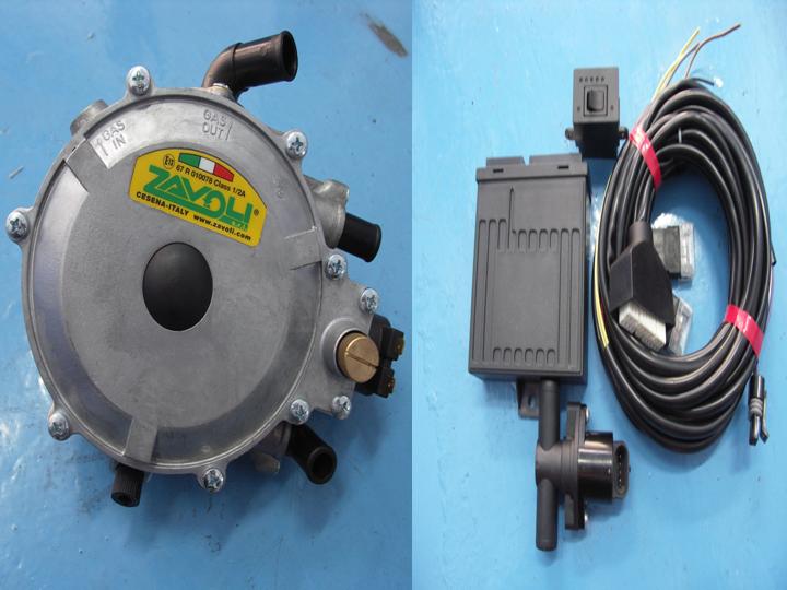

       ของอิตาลี ยังมี ซาโวรี่ อีก ก็ใช้ดี เข้ามาดูตั้งนานแล้ว ยังไม่ค่อยเป็นรู้จัก ใช้มา 2 - 3 เดือนแล้วไม่ต้องจูนเลย

       Lo-Gas กับ Tomasetto ราคาลูกละเท่าไหร่ครับ ผมใช้ ZAVOLI เหมือนกัน 3,600 บาท
แรงดีไม่มีตก...
