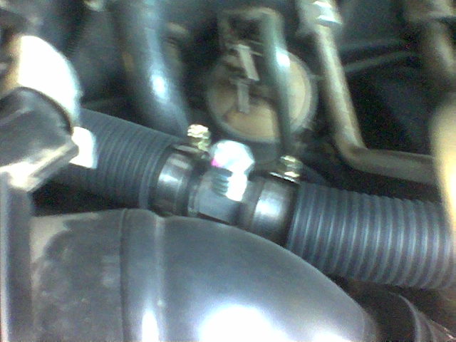

       ขอบคุณท่านผ่านมาค่ะ ปกติใช้น้ำมันประมาณ 11 - 12 กม./ลิตร ตอนแรกคิดว่าปกติดี เพราะวิ่งได้ดีไม่มีกระตุก รอบนิ่งทั้งแก๊สและน้ำมัน ออกตัวอืดนิดหน่อย แต่ยอมรับได้ เพราะปกติขับรถไม่เร็ว ปกติจะอยู่ที่ 90 - 100 กม/ชม ขับระหว่างจังหวัด ไม่มีรถติด เคยนึกชมทางร้านว่าจูนเก่ง รอบเครื่องไม่เกเรเหมือนท่านอื่นที่เคยโดน แต่พอมาเปรียบเทียบอัตราการกินแก๊สแล้ว ใจหายค่ะ และอยากเรียนถามท่านผู้รู้ว่า ตัวพาวเวอร์วาล์วนั้นอยู่ตรงใหน ตรงหม้อต้มหรือเปล่าค่ะ หม้อเมจิกอยู่ตรงคำว่าท่อแก๊สออกหรือเปล่า เพราะตรงนั้นจะมีตัวคล้ายสกรูปรับเข้าออกได้ อยากทราบเพื่อไว้ใช้แก้ไขปัญหาด้วยตัวเองบ้างค่ะ ขอบคุณค่ะ

       พาวเวอร์วาล์ว หรือบางคนเรียก วาล์วกลางสาย อยู่ระหว่าง หม้อต้มกับ มิ๊กเซอร์ แต่หม้อต้มบางยี่ห้อบางรุ่นก็อยู่ที่หม้อต้มเลย ผมว่าพาเข้าอยู่ดีกว่าแล้วบอกเขาว่ามันกินแก๊สมากให้เขาจูนให้ใหม่ แล้วค่อยถามเขาว่าตัวไหน

       ตัวนี้ครับ วาล์วกลางสาย
