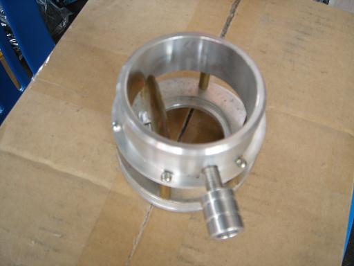

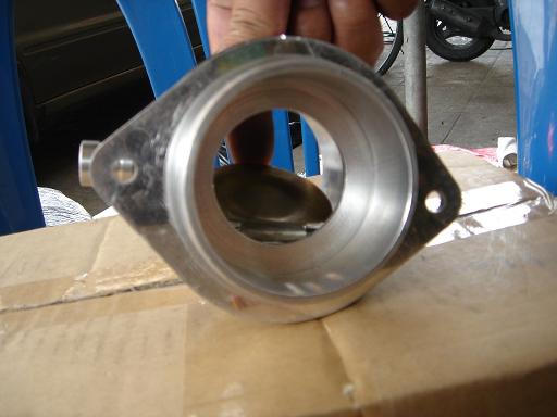

       เป็นท่อติดตั้งระหว่างมิกกับกรองอากาศ เมื่อเกิดระเบิดแล้วปล่อยแรงดันทิ้ง
ตอนนี้ยังไม่มีขายในท้องตลาด แต่นับได้ว่าเป็นอุปกณณืที่ดีชิ้นนึง
 จาก แอ้ม
 อังคาร, 18/4/2549
12:09
61.19.55.143
       เดี๊ยวจะแกะมันออกเป็นชิ้นๆ
 จาก แอ้ม
 อังคาร, 18/4/2549
12:18
61.19.55.143
       มีลิ้น เอาไว้ปิดแรงระเบิดไม่ให้ทำอันตราย กรองอากาศ

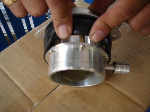

 จาก แอ้ม
 อังคาร, 18/4/2549
12:19
61.19.55.143
       เอายางมันออกมา

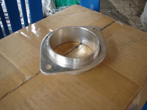

 จาก แอ้ม
 อังคาร, 18/4/2549
12:22
61.19.55.143
       เหลือแต่โครงปล่าวๆ

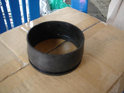

 จาก แอ้ม
 อังคาร, 18/4/2549
12:29
61.19.55.143
       ยางตัวนี้แหละที่ปล่อยแรงระเบิดออกทางโครงอลูมิเนียม
 จาก แอ้ม
 อังคาร, 18/4/2549
12:30
61.19.55.143
       แป้นยึด ไม่รู้เหมือนกันว่า ใช้กับรถอะไร

13:07
192.11.225.117
       แสดงว่าขี้เกียจแก้แบคไฟร์ เลยคิดตัวนี้ออกมาเหรอครับ อ.แอ้ม
 จาก 007sig
 อังคาร, 18/4/2549
13:09
192.11.225.117
       แล้วเจ้าตัวนี้มันทำงาน ที่แรงดันเท่าไหร่คับ (ผมว่าแต่ละยี่ห้อ มันไม่น่าเท่ากันนะ)
 จาก แอ้ม
 อังคาร, 18/4/2549
13:25
61.19.55.143
       เอาไว้ใส่ตอนแรก เผื่อแบค จะได้ไม่กระจุย ครับพี่
