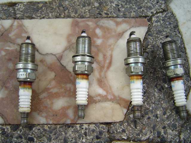

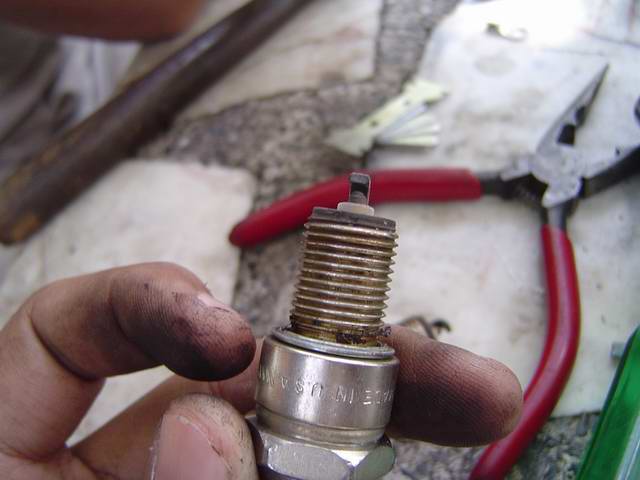

       มันก็มีผลทั้งนั้นแหละคับ ภาพที่เห็นคือแพลทตินั่มหัวกุด ของรถท่านครูแอ้ม ต้องถอดมาตั้งเขี้ยวบ้าง และขัดข้าง

       หัวเทียน ผมคิดว่าน่าจะยืนระยะได้ประมาณ 2หมื่นกิโลเมตร-4หมื่นกิโลเมตร และนำนำหัวเทียนของเครื่อง 3S-FE ก่อนใส่ตั้งระยะห่างไว้ที่ 0.8 มม.
หัวเทียนที่ใช้กับรถแก๊ส มีความเสื่อมเร็วกว่าคับ เพาะรับความร้อนโดยตรง เสื่อมเร็วกว่าคับ
คอยก็มีผลคับ ส่วนใหญ่จะเป็นปัญหากับพวกไดเร็กคอย ซึ่งจุดไม่ครบ ฉนวนข้างแตกบ้าง อะไรพวกนี้แหละคับ มีเวลาว่าง ๆ เสาร์-อาทิตน์ ก็ดูแลมันนิดนึงคับ
