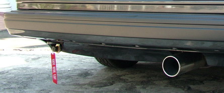

       เอารูปรถตัวเองมาให้ดูเล่นๆละกัน
ทีแรกช่างจะซ่อนไว้ไม่ให้เห็น แต่ในที่สุดซ่อนไม่ได้ ได้ที่เหมาะที่สุดก็ตรงนั้น
ผมไม่ซีเรียสอยู่แล้ว เลยแขวนธงแดง ให้รู้กันไปเลยว่ารถใช้แก๊ส ห้ามชนตูด
(จะถูกจะแพงขอแดงไว้ก่อน)
 จาก ตี๋เล็ก
 พฤหัสบดี, 20/4/2549
00:08
203.170.228.172
       อึมม์ แขวนธงแดง ว้า ผมไปเล็งก่อนว่าติดช่องเติมน้ำมันได้เปล่า จ้าบดี
