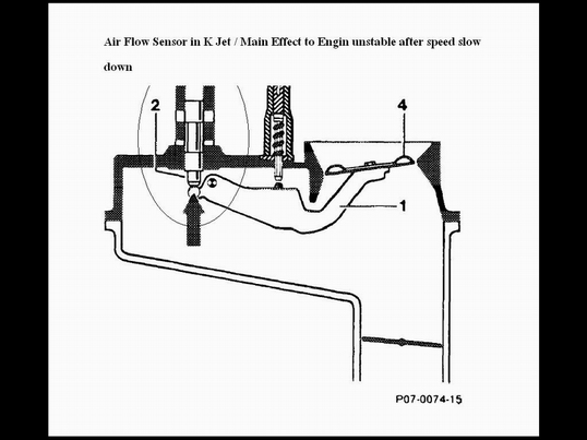

       ลองถอด ท่อ ยางที่ รับลมจากหน้ารถที่เป็น ท่อพลาสติกอ่อนๆ ก่อนเข้าหม้อ กรอง ออก ก่อนนะครับ หรือ จะ หักมุมไม่ให้ อากาศ อัดเข้า หม้อกรอง ก็ได้ อันนี้ เป็น สาเหตุ หนึ่ง เพราะ เวลาวิ่ง เร็ว ๆ นั้น แผ่น Plate Air Flow( No 4) จะเปิด ลดระดับลง ไห้อากาศ เข้าผสมกับแก็ส ตามปรก ติ ในกรณี ที่ วิ่งไว ๆ แล้วลดความเร็ว นั้น แผ่น Plate (4) ที่ว่าจะยกตัวกลับมาปิดปากทาง เข้า ทำให้ แก็ส ไม่สามารถ เข้า ไปที่ ห้องด้านล่าง ได้ รวมกับมี อากาศที่ถูกอัดเข้ามาจากท่อ ที่ว่า ( เนื่องจากวิ่งมาเร็ว ) นี้ ทำให้ ส่วนผสม เจือจาง สังเกตุ ได้ ว่า ถ้าวิ่งช้า ๆ หรือรถติด ๆ จะไม่เป็น ลองทำดู ครับ อาการแบบนี้ เป็นได้หลายสาเหตุ ถ้าไม่หาย ลอง ปรับ ตรวจเช็ค Check Idel speed ถอดออก มาล้าง ทำความสะอาด เคาะ ๆ ซะ หน่อย ไม่ เสียตังค์ มาก มายอะไร การปรับ จ่าย แก็ส ให้ เหมาะ สม ก็มี ส่วน อาจจะ ปรับ น้อย ไป มากไป ก็มี ผลทั้ง นั้น ค่อย ๆ แก้ไปครับ ใจเย็น ๆ แล้วจะ มีความสุข เวลาค้นสาเหตุ ที่แท้จริง พบ โอ้ พระเจ้า มันยอดมาก !!!!
