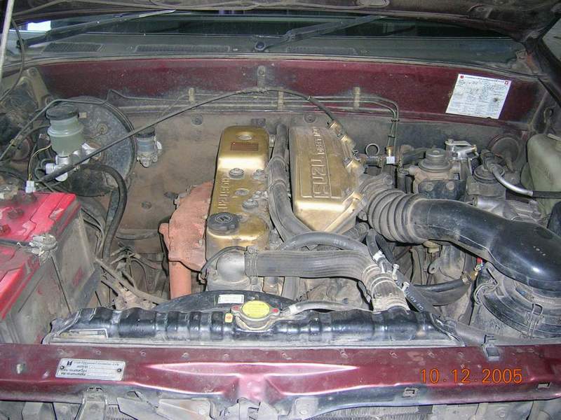

รถดีเซลDRAGON POWER 2500TURBOจะติดใช้GAS ได้หรือเปล่าครับ

       คือผมไปติดตั้งมาแล้วการใช้งานขณะนี้ยังใช้ได้ดี แต่ผมอยากจะทราบข้อดี ข้อเสีย ของการใช้ก๊าซกับรถยนต์ดีเซล
