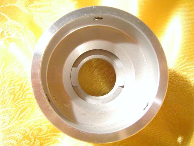

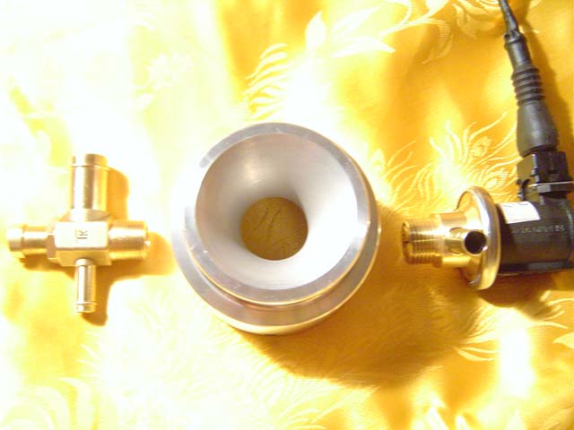

       ตัวนี้เป็นตัวที่ผมชอบมากครับ มิ๊กเซอร์ของ HANA จูนวิ่งทางไกล กะหม้อ stargas ด้วยส่วนผสม 14.7 ต่อ 1 ถัง 75 ลิตรวิ่งจาก กทม. ไปได้ 600 กม ด้วยความเร็วเฉลีย 120 กม/ hr มี 160 -170 บ้าง บางอารม

       ด้านในรูจ่ายแบบวงเดือน ล้อสมการกะมิ๊กเซอร์ของเวปเบอร์

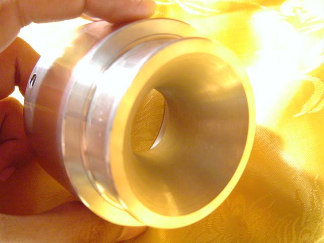

       ภายนอน ระดับมีดกลึงเพรช ปากเป็นแบบ สโลป อูม ๆ สวยโครต และวิ่งดี

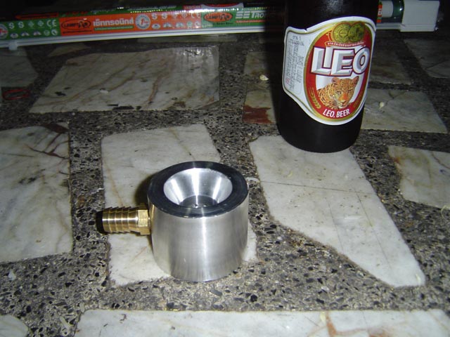

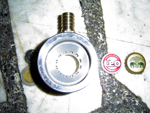

       อันนี้เป็นแบบเตาแก๊สคับ รุ่นนี้ก็ถูกใจแต่ใช้แล้วดีสู้ของ HANA ไม่ได้คับ

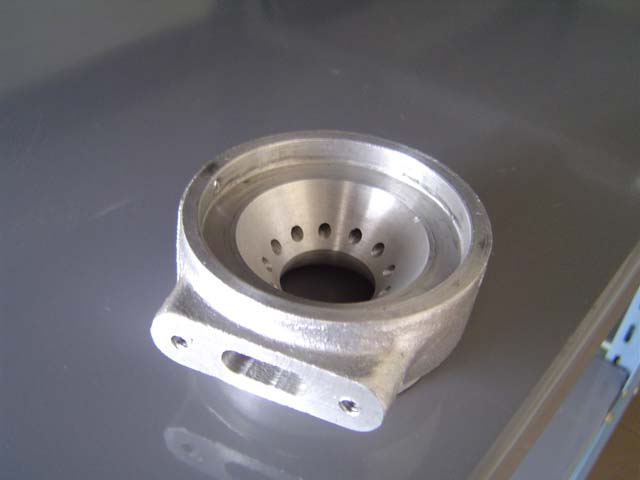

       ด้านในของเตาแก๊ส เป็นแบบในอุดมคติของผมทีเดียว

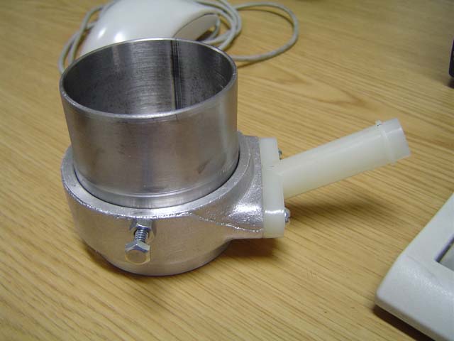

       แบบสุดท้าย แบบเตาแก๊สฝาเตี้ย เป็นแบบที่ใช้กะหม้อสตาร์แก๊สและขับมันเป็นบ้า กินแก๊สแม่งสุด ๆ เลยต้องเลิกใช้คับ

       ออกแบบใช้กะคาบูเรเตอร์คับแต่ผมนอกลู่นอกทางมาใช้กับรถผมเอง พี่เนด โคโลน่ายืนยันได้เลยว่าแดกจิง วิ่งจิง
แบบคร่าว ๆ ทั้งหมดก็มีเท่านี้แหละคับ ถ้าไม่รู้จะเริ่มต้นที่ไหนผมแนะนำ 26 ปากเป็ด ของพรสักแก๊สคับ เป็นมิ๊กเซอร์ที่ผมแนะนำ เพราะใช้กับรถอะไรก็จูนได้ จูนง่าย วิ่งดี วิ่งประหยัด

       หัวต่อทองเหลืองนี่มันมีที่ไหนทำเกลียวยาวๆ มั่งมั้ยครับ
