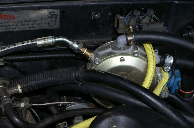

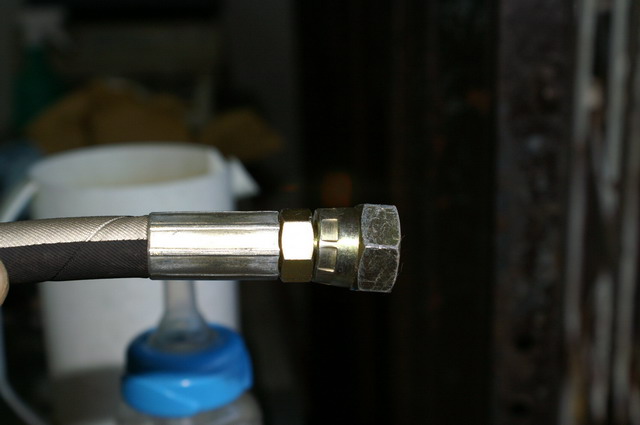

       หลังจากย้ายมิกซ์แล้ว คราวนี้มาถึงการย้ายหม้อครับ

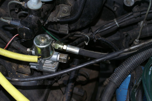

โดยกรองแก๊สยังไว้ที่เดิมแต่ ปลี่ยนสายอ่อนจากกรองไปหาหม้อต้ม

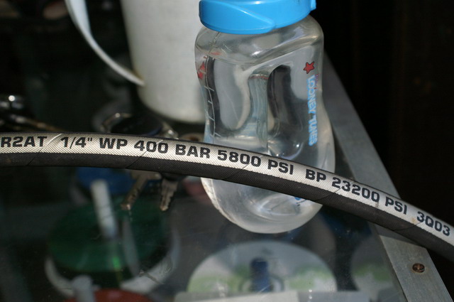

โดยใช้สายไฮโดรลิก ที่ทนแรงดันสูง 400bar 5800psi ภายในถักสองชั้นครับ
แต่ไม่ได้ถ่ายมา

       หัวด้านนี้ตรงครับ มาจากกรองแก๊ส

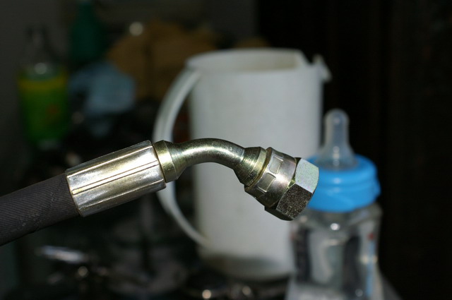

       ด้านนี้งอ 45องศา เข้าหม้อต้ม

       ต่อที่กรองแก๊สแทนท่อทองแดงได้เลย
 จาก แต้ม4Y
 เสาร์, 15/4/2549
17:40
203.188.50.252
       ไม่ต้องบานท่อให้เปลืองสำหรับผู้ที่หาตำแหน่งให้หม้อต้มยังไม่ได้เช่นผม
และไม่เสียของ เพราะทำไม่เซียน

       ทำมา2 เส้นครับ เหลืออีกเส้น
รวมค่าใช้จ่ายตอนแรกทำเส้นเดียว1.3 เมตร พร้อมหัวตรงสองข้าง ราคา500
จากนั้นตัดเป็นสองเส้นพร้อมหัวงอ45 องศา ราคา300
ถ้าใช้แบบ 200psi จะถูกกว่านี้ครับ

       ท้ายสุดขอบคุณ เค แคมรี่ ที่นำเสนอทางเลือกสายแบบนี้
และฝากถามว่าตำแหน่งนี้ติดตั้งหม้อเหมาะสมหรือไม่ ขอบคุณครับ

       คุณ แต้ม4Y ครับ ขนาดหัวสายละครับ บอกเขายังงัย เพราะจากภาพขนาดหัวสายของคุณเท่ากับจุดต่อของหม้อต้มพอดีครับ
 จาก แต้ม4Y
 อาทิตย์, 16/4/2549
07:20
203.188.47.22
       ง่ายมากครับคุณหนุ่ย ก็ขับรถไปที่หน้าร้านเลยง่ายสุด
จะได้ไม่คำนวนระยะสายผิดอย่างผม

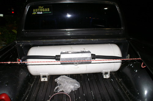

       ถังที่ผมใช้คือขนาด 96ลิตร ของสหมิตรครับ เขียวแดง ง่ายๆ
ไม่ยุ่งยาก และได้ขนาดที่พอสำหรับเดินทางใกลครับ
เราไม่ต้องเติมเต็มก็ได้ถ้าไม้ต้องการ แต่บางท่านจะถามมาว่าทำไมไม่ไว้แทนยางอะไหล่
แต่ผมต้องการปริมาณ และความแน่นอนครับ เพราะวางบนกระบะปลอดภัยกว่าแขวนลอย

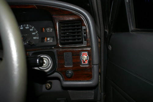

       ตำแหน่ง switch สลับแก๊ส น้ำมัน
ซึ่งบางท่านจะไม่ชอบแบบนี้เพราะไม่ไฮโซ
ไม่เก๋ไก๋ แรกๆผมก็คิดแบบนั้น แต่จริงๆแล้ว
มันไม่ค่อยได้ใช้แล้วหละครับ เหมือนที่พี่แม๊กบอกผมตั้งแต่แรก
เพราะรถผมเดี๋ยวนี้สตารท์แก๊สติดตลอด เลยไม่ค่อยได้สลับเป็นน้ำมัน
นอกจากไว้ฉุกเฉิน และทดสอบให้พรรคพวกดูเท่านั้น
ถ้าท่านใดขี้เกียจ หามาเปลี่ยน แบบนี้แหละครับ ง่ายๆ มาตราฐานที่ซูด

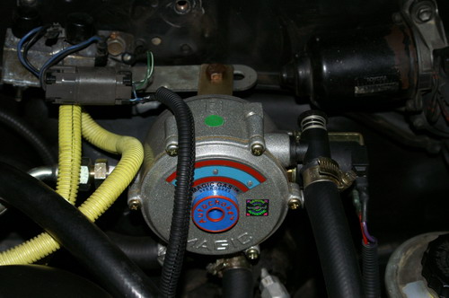

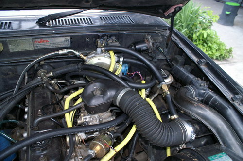

       และนี่คือหมอต้มลูกที่สองครับ หม้อเมจิกที่เขาร่ำลือกันนักหนา
ว่าทั้งประหยัด และไม่มีกลิ่น
ครั้งแรกเลยที่ผมใช้ก็คือหม้ออาติเกอร์ รุ่นซุบเปอร์ ครับ
ข้อเปรียบเทียบหม้อสองตัวนี้สำหรับผม
อาติเกอร์ จ่ายหนัก ทันใจวัยรุ่น จูนง่าย แต่ไม่เน้นประหยัด
หรือมือผมไม่ถึงแล้วจูนไม่ได้ก็ไม่รู้ เต็มที่ได้อัตราการสิ้นเปลืองที่ 7กิโลเมตร/ลิตร
อาจจะเป็นเพราะรถผมเป็นคาบูฯ และเครื่อง 2200cc แต่หม้อเลือกมาลองเป็นรุ่นซูบเปอร์
เลยไม่สามารถปรับหม้อลงไปกว่านี้ได้ เพราะรุ่นซูบเปอร์สำหรับ 2200cc ขึ้นไป
เมจิก จ่ายใช้ได้ จูนง่าย รอบต้นรอนิดหนึ่ง เพราะยังไม่เข้าที่เข้าทาง และเน้นไปทางประหยัด
ตอนนี้อัตราการสิ้นเปลืองเพิ่มมาที่ 8กิโลเมตร/ลิตร ก็พอใจแล้วครับ แต่วันใหนว่างจะให้บรรดาอาจารย์
ลองปรับให้อีกครั้งหนึ่ง
เรื่องตำแหน่งติดตั้งหม้อต้ม ตำแหน่งนี้ปัญหาน้อยที่สุด เพราะตำแหน่งเดิมเคยมีปัญหาระเบิดที่ท่อไอเสียตอนวิ่ง 130 140 ตอนนี้ไม่มีปัญหาแล้ว

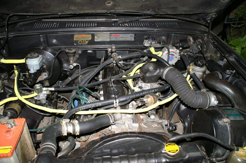

       ภาพห้องเครื่องท้ายสุดครับ ภาพรวม
สรุป ตอนนี้ลงตัวกับการใช้แก๊สแล้วครับ ปัญหาหมดไปแล้ว
เหลือแต่ว่าอยากลองเครื่องหัวฉีด หรือเกียร์ออโต้บ้างหละครับพี่น้อง
เพราะผมไม่ได้ขับ 4 ถ้าท่านใดมี sr20 จะให้น้องๆมาลอง หรือตัวใหน
ที่คิดว่าจะเหมาะกับรถผมก็โยนๆ มาให้ผมได้นะครับ ยินดีรับไว้ลอง แต่ตังค์น้อย
สำหรับท่านที่ใช้ไมตี้หรือตัวอื่นที่ขับเคลื่อน 4ล้อ yn ln surf หรือตัวอื่นๆ
และไม่มองว่าเป็นเครื่องโบราณ แนะนำเลยครับ สำหรับเครื่อง y
ดูแลง่ายตรงรุ่นและเหมาะกับการนำไปใช้ลุยๆ ลงน้ำลงโคลน ไม่ต้องกลัวแอร์โฟร์พัง
และรอบไม่ทิ้งพากระโดดเป็นกบเมื่อนำไปวางใน ขับ4 พาลเกิดอุบัติเหตุเหมือนเครื่องรถเก๋งแน่นอน
สำหรับผมขอพักกับรถตัวเองไปก่อนเพราะไม่รู้จะทำอะไรกับมันอีก รอหาหัวฉีดมาลองค่อยว่ากันใหม่
หรือมีอะไรดี ๆจากบรรดาอาจารย์ค่อยว่าอีกที ขอช่วยเหลือพรรคพวกที่ต้องการให้ช่วยก่อนครับช่วงนี้
