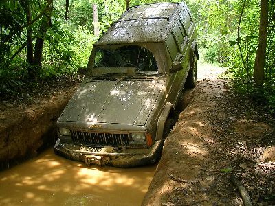

       ปรากฎว่าคุณมิ้งค์ ใส่ 32 นิ้ว, กันชน+วินท์,แร็คหลังคา อิ อิ แซวน่ะ
คุณมิ้งค์วิ่งแถวๆ 3 (กว่า) โลลิตร ซึ่งกินมากๆ น่ะครับ

       อาการกินแก็สของน้องมิ้งค์ดูแล้วน่าจะเกิดจากกันชนหน้าหนักดูในรูปแล้วหน้าห้อยลงบ่อเชียว
