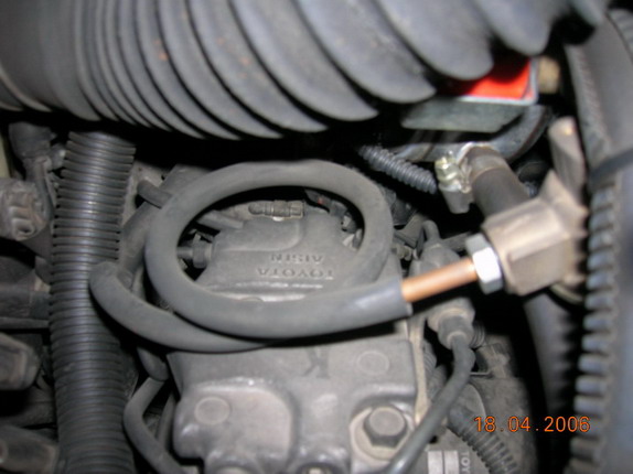

 จาก นันSR20(หูกวางคลับ)
 พฤหัสบดี, 20/4/2549
19:13
221.128.102.84
       คันนี้รถผมที่ใช้อยู่อีกครับ แต่ตอนนี้โยนให้คนอื่นใช้ละ เพราะไม่อยากทนกับเสียงน่ารำคาญที่ไม่ยอมแก้ไขให้ครับ ลีลาการม้วนท่อแบบที่บอกครับ จากอู่เดียวกัน
