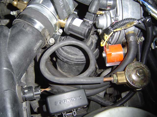

- งานติดตั้งสวยเนียน
ตอบ ม้วนท่อแบบนี้พี่ว่าเนียม ผมก็ไม่รู้จะตอบยังงัยครับ
- งานจูน ยังมีข้อบกพร่องในรถบางรุ่นบางคัน
ตอบ ที่ออกมาจากอู่ก็คือขับกลับบ้านได้ครับ แต่ที่มาให้ปรับจูนให้ต้องบอกตามตรงว่าแย่ 90% ครับ

 อาทิตย์, 16/4/2549
23:25
       นี่ครับงานเนียน สังเกตุจากการม้วนท่อดูเองก็แล้วกันครับ ถ้าจะให้ผมพูดโกหก ผมยอมไม่ได้ครับ ถึงผู้ฟังจะชอบ

       เหอๆ บางครั้งมันเป็นเรื่องแบบว่า...เนียน น่ะ ...เนียนเลย
คนล่ะความหมายกับงานเนียนนะครับ
- ผมไม่ได้เรียนทางช่างมา จบแค่นิติศาสตร์ เคยอ่านเจอที่ไหน จำไม่ได้แล้วครับ ว่าการม้วนท่อหรืออะไรนี่แหละมีวัตถุประสงค์ให้เกิดการยืดหยุ่นอะไรทำนองนั้นแหละครับ

       ส่วนดีมีครับ คือทุกส่วนที่ไม่ได้ต่อว่างัยละครับ ส่วนท่อใช่ครับผมเพื่อความยืดหยุ่นเท่านั้น แต่ถ้าไม่ตั้งใจทำก็จะออกมาแบบในรูปนั่นแหละครับ แต่ถ้าลูกค้าต้องการแค่ความยืดหยุ่นเท่านั้นก็โอเคครับ

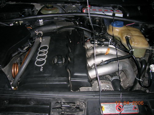

       รูปตามสัญญาครับ ดูการม้วนท่อจากฝีมือทั่วไป ติดตั้งเอง

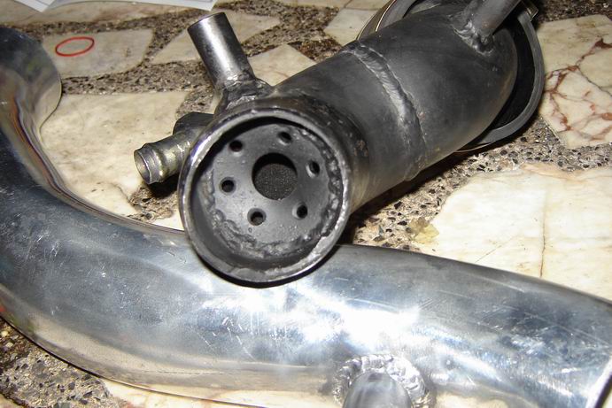

       คตท5 ครับผมจะวิจารณ์เลยนะครับจากที่ทำจากทั้ง 2 ร้านอู่แรกรับได้รับดับนึง ส่วนอู่ที่สองก็รับได้แค่ระดับนึง การทำมิกซ์แบบนี้ผมมอง 2 ด้าน
1. ผู้ที่ออกแบบและทำแบบนี้ได้ โดยการทำหน้างาน ต้องมีความรู้พอสมควร ไม่ธรรมดาจริงๆ ยอมรับ ตอนใช้ตัวนี้อยู่ขับในเมืองถนนโล่ง 70% ไม่เกินบาทต่อ กม. ที่ 9.5 / ลิตร ครับ
2. ต้องบอกที่มาที่ไปก่อนครับ เครื่องผมช่วงระหว่างลิ้นผีเสื้อ กับกรองอากาศ สั้นมาก แถมอยู่ตำแหน่งสูง-ต่ำ ต่างกันมาก
ต่อมา มาวิเคราะห็แบบระเอียดๆแล้วว่า ประกอบกับได้ความรู้จากในเวปนี้แล้ว ทั้งคำแนะนำจากครูแอ้ม และนายเคี้ยง จึงสรุปได้ว่า
อู่แรก งานโครงสร้างดี แต่รถวิ่งได้ไม่ดีเท่าที่ควร ถ้าเป็นอู่ที่สองคงตัดของผมเละเทะเหมือนรถพี่เล็ก CRV แหงๆ
อู่สอง อุปกรณ์ดี ราคาก็สูงไปตามอุปกรณ์(ไม่รวมถึงฝีมือนะครับ) งานโครงสร้างก็งั้นๆ แต่ประกอบด้วยสิ่งที่เจอภายหลังซึ่งคือ เสียงเคาะถัง เกจไม่ตรง พูดง่ายๆคือปัญหาค่อยๆเกิดทีละจุดๆ เพิ่มเรื่อยๆ ทีละน้อย
จนในที่สุดผมก็ตัดสินใจฟันธงได้ว่าอู่แรกดีกว่าอู่ที่สอง อันนี้ความเห็นส่วนตัวเพราะรถผมติดตั้งมาจากทั้ง 2 อู่ ผมผิดด้วยเหรอครับที่เข้าใจผิดในตอนแรกว่าอู่ที่สองดีกว่า
ส่วนการบริการหลังจากที่กลัวปัญหาที่จะตามมาของการไม่มีความยืดหยุ่นก็รีบเข้าไปแก้ไข อู่แรกได้แก้ไขให้โดยไม่มีข้อแม้ ไม่มีการคิดค่าใช้จ่าย แถมคุยดีคอยต้อนรับ แซงคิวทำให้ ปลิ้มจนทุกวันนี้ครับ และรถผมก็จบปัญหาทุกอย่างจนกระทั่งทุกวันนี้
อู่ที่สองหลังจากปัญหาค่อยๆเพิ่มขึ้นมาอย่างที่บอก เคยแก้ไขเกจ 1 ครั้ง ยอมรับว่าดีขึ้น แต่ก็ไม่ได้ดีขึ้นถึงระดับใช้งานได้(สรุปแก้ไขไม่จบ) ส่วนของถังติดต่อมาจนกระทั่งวันนี้ยังไม่ได้รับการตอบกลับใดๆมาเลยครับ ยังสร้างความปวดกระบาลมาให้ผมจนทุกวันนี้ จนคิดในใจว่าฝีมือไม่ดีแล้วยังขาดความรับผิดชอบอีก ทำไมถึงมาเป็นอู่ที่มีขนาดใหญ่ที่สุดในขณะนี้ได้นะ หรือแค่มีทุนอย่างเดียวใครๆก็ดังได้
