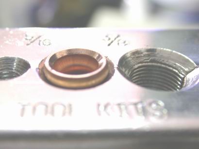

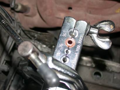

       เมื่อไม่นานมานี่มีข่าวรถแกสระเบิดที่นครสวรรค์ คาดว่าน่าจะเกิดจากการรั่วซึมที่จุดต่อ
ต่อไปนี้เป็นอีกวิธีหนึ่งที่ใช้บานแป็บทองแดงแบบ 2 ชั้น
ในรูปจะใช้ท่อทองแดงหนา #18 สอดใส่ในแฟร์ล็อค
 จาก วสันต์ hovercraft
 เสาร์, 15/4/2549
00:45
61.7.140.75
       อัดให้ท่อบานออก
 จาก วสันต์ Hiovercraft
 เสาร์, 15/4/2549
00:49
61.7.140.75
       หัวแฟร์บาน 2 ชั้นเป็นเช่นนี้แล

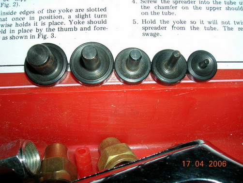

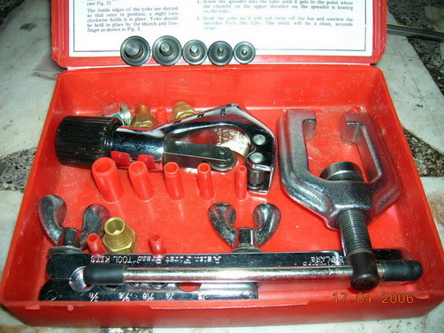

       เอารูปเครื่องมือมาให้ดูดีกว่าครับ เพื่อการพัฒนาที่ดีขึ้นๆไป เผื่อจะได้มองออกกันซักทีว่า บานท่อดีกว่า ตาไก่ยังงัย ตาไก่ทำมาเพื่อช่างที่อ่อนประสบการณ์ เหรอทำมาใช้ได้แต่เฉพาะสินค้าบางยี่ห้อเท่านั้น
 จาก นันSR20(หูกวางคลับ)
 อังคาร, 18/4/2549
12:56
       ทั้งหมดของจีนแดง ราคาประมาณ 700-800 บาท แต่พอใช้งานได้ ขอบคุณเครื่องมือนายแบบจากพี่วสันต์ด้วยครับ
